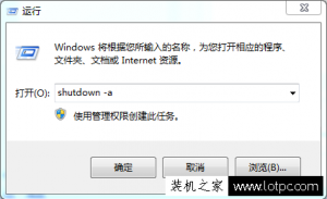

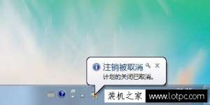

  如果中途想取消定时重启或者关机了怎么办?
  取消定时关机命令:shutdown -a
  输入shutdown -a命令之后,点击确定,那么就可以取消定时关机了,并且会弹出以下提示。
