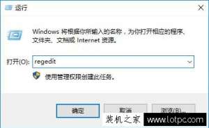

  1、在键盘上按下Win+R组合键打开运行,输入regedit,点击确定;
Win10系统时间显示到秒如何设置?Win10系统时间显示秒的方法

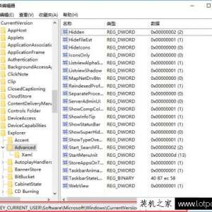

  2、在打开的注册表编辑器窗口中,依次展开到HKEY_CURRENT_USER\SOFTWARE\Microsoft\Windows\CurrentVersion\Explorer\Advanced;

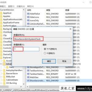

  3、在右侧新建一个DWORD(32位)值,并命名为ShowSecondsInSystemClock,双击打开将数值数据修改为1,确定保存;

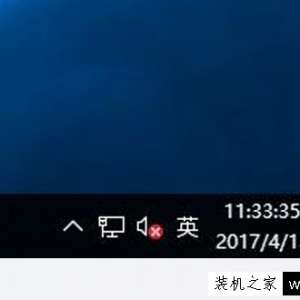

  4、重启文件资源管理器,之后就可以看到时间显示到秒了。
