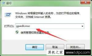

二、组策略的打开方式
  点击“开始”菜单——>选择“运行”——>输入“gpedit.msc”,然后再点击“确定”即可打开组策略;
