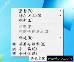

  1、以Win7系统为例,在桌面空白处单击右键选择“个性化”,在弹出的窗口中点击“窗口颜色”;

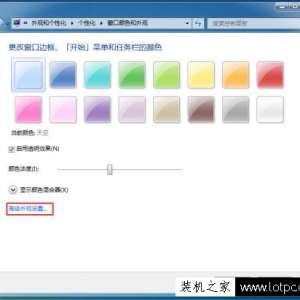

  2、进入窗口颜色和外观设置界面,点击下面的“高级外观设置...”;

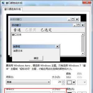

  3、点击项目下的下拉列表,选择“菜单”,小编这里在字体栏修改字体为“楷体”,大小为“15”,颜色是黑色;(大家可根据自己需求选择)
Win7系统字体怎么改?Win7怎么修改系统字体的图文教程
  4、设置完成后,点击确定保存更改,菜单就变成了如下图:
