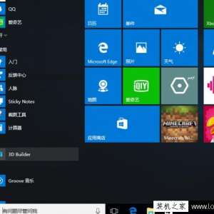

  1、点击电脑桌面的左下角,在弹出的开始菜单中,点击“设置”当然你可以使用快捷键win+i打开设置界面

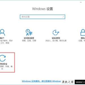

  2、在打开设置界面后,我们再找到“更新和安全”设置,左键点击。

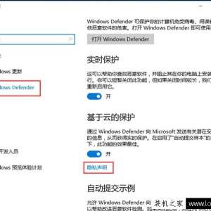

  3、接着我们进入到“更新和安全”界面在左侧下面找到 Windows Defender,在接着点击右侧“添加排除项”选择你不想要查杀的文件。

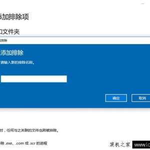

  4、再来我们根据自己需要,选择不想要查杀的单个文件或整个可信任的文件夹,选择完后会自动加入白名单,Windows Defender将不会再扫描、拦截。

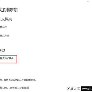

  温馨提示,Windows Defender白名单还支持.exe、.com、.scr类型的文件,如下图所示。
