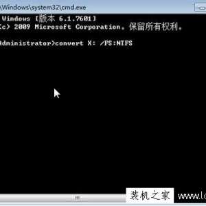

  使用电脑快捷组合键Win+R打开快速运行,在运行窗口中输入“cmd”命令,然后点击回车确定,如下图所示:
Win7文件夹属性无安全选项怎么办?文件夹没有安全选项的解决方法
  确定后打开管理员提示符,接着输入命令行:convert x: /fs:ntfs (注意:x代表您文件夹所在的那个盘符) 输入命令行后,回车即可。等系统转换完成后,请重启电脑。如下图所示:
  ★注:比如你是d盘的文件夹文件夹属性没有安全选项,那么就输入 convert d: /fs:ntfs ,如果是在电脑桌面,一般是C盘,在C盘则是convert c: /fs:ntfs!

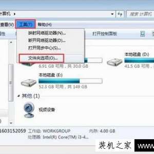

  重启完成后,我们需要打开计算机,然后选择“文件夹选项”,如下图所示:

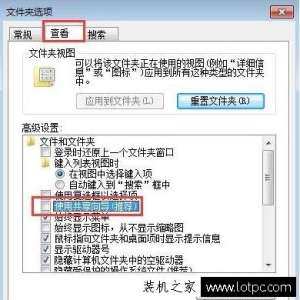

  4、接着在文件夹选项窗口中,切换到查看选项卡,接着将高级设置下的“使用共享向导”选项前的勾去掉,如下图所示:
  完成以上操作即可!
