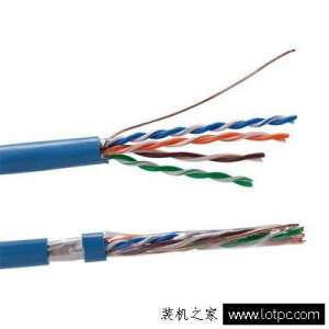

  单屏蔽网线指的是内部有一层铝箔纸作为屏蔽层的网线,超五类单屏蔽网线内部结构是外皮+铝箔层+4对线芯、六类单屏蔽网线内部结构是外皮+铝箔层+十字骨架+4对线芯。
超五类单屏网线和六类单屏蔽网线的区别是什么?
  六类单屏蔽网线比超五类单屏蔽网线多了一个十字骨架,所以六类单屏蔽网线的外径比超五类单屏蔽网线的大,十字骨架主要是起到了抗干扰的作用。十字骨架会紧接着网线的长度变化而旋转角度,主要保持4对线芯的线对位置,有利于减少线对间的串扰,并且可以提高电缆的平衡特性,保证在安装过程中电缆的平衡结构不遭到破坏。

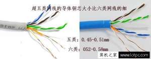

  六类单屏蔽网线比超五类单屏蔽网线除了内部结构的不同,主要它们之间的导体大小,传输距离和适用网络环境和性能不同。
  超五类单屏蔽网线的导体大小一般是0.45-0.51mm,六类单屏蔽网线的导体大小一般是0.52-0.58mm左右。六类网线的铜芯要比超五类网线的要粗,所以在选择水晶头连接时,要分清超五类水晶头和六类水晶头。超五类水晶头内部插口是呈一排的,而六类水晶头内部插口呈上下排错开的。
