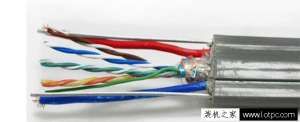

  电梯网线和普通网线区别是什么?电梯网线指的是电梯随行电缆,是电梯布线中传输监控网络信号的专用网线。电梯线的护套是采用电梯专用的PVC制成的,抗拉性和耐磨性很强,电梯采用双钢丝承载缆芯,可承受电梯的机械应力。

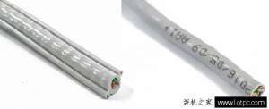

  普通网线指的是网络工程中经常用的超五类和六类单股网线,这类网线不适合在电梯监控网络传输工程中使用。普通网线外皮通常不会像电梯网线那么厚,因为非电梯布线环境是不需要很强大的抗拉力,电梯中的监控布线工程在电梯中应用必须要考虑其不断上下运动的特殊性,要求布线上有别于固定点监控的穿管的方式。
电梯网线和普通网线区别是什么?
  而普通网线自身特性并不合适做随行电缆,传输距离不能满足电梯的升降范围,电梯监控线缆对待抗拉性能要求是很高的,所以一般的电梯监控线缆里面有双钢丝,这样在电梯不断上下运动的时候,电梯视频线能有足够的抗拉力来支撑。而普通网线内部是没有钢丝的,且外皮比较薄。

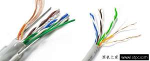

  普通网线的内部铜芯基本都是单股的(电脑跳线除外),而电梯网线的内部铜芯都是多股的,多股铜芯能增加线缆本身的柔软性,在布线和运作的过程中都比单股的网线更有韧性,线芯不容易断。
