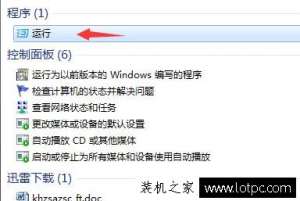

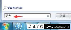

  那么Win7系统电脑自动播放如何关闭?在电脑开始菜单搜索“运行”,如下图所示:
Win7系统电脑自动播放如何关闭 关闭可移动驱动器自动播放方法

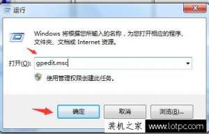

  输入gpedit.msc 确定进入组策略;

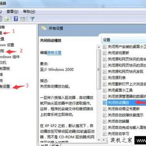

  然后在计算机配置---管理模板----所有设置---关闭自动播放;

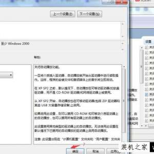

  双击自动播放---已启用---关闭所有驱动器---应用---确定;
