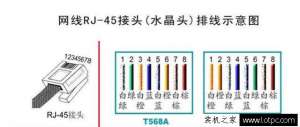

  T568B接法指的是国际标准接法的一种。主要是针对网线接水晶头时的线序要求出现的。T586B:1.橙白、2.橙、3.绿白、4.蓝、5.蓝白、6.绿、7.棕白、8棕
什么是T568B接法,为什么国内比较常用B类接法?
  国际标准接法是有两种的:T568B和T568A ,由于以前的设备无法自动识别,所以会分直通接法和交叉接法。现在端口是可以自动校正,如果网线不匹配,可以自动翻转端口的接收和发射。所以一般都是用直通接法。
  线两头接法对应:T568B-T568A(交叉法) 用于同设备间的连接。T568B-T568B(直通法)用于不同设备间的连接。

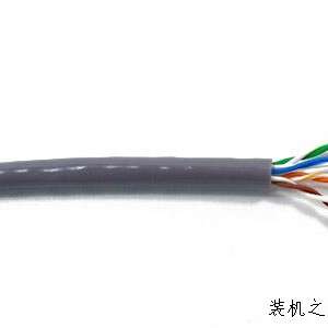

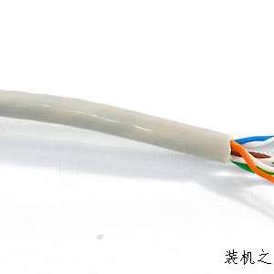

  在国内的市场上,超五类非标网线会特别注意网线4条主线的质量,根据网线T568B的接法和【路由器】对应的四个触点1.2.3.6的位置上的4条线。
  如果四铁四铝网线则1.2.3.6(1、橙白 2、橙 3绿白 6绿)这四根线材质是铜包铝的,而其他四根则是铜包铁的,铜包铝的传输效果要比铜包铁要好很多。建议尽量不要去选择四铁四铝网线来做工程,质量普通且效果不稳定。
  其他材质的网线如铜包铝、铜包银,全铜和无氧铜网线相对来说这2对主线的双绞度会更密一些。但都在符合标准里面的,网线的绞距越密,传输信号时信号损耗程度相对会减少,传输的距离也会更远,在实际生产中,每对双绞线的绞距是都是不一样的,因为如果相同的双绞密度,相邻的线对之间产生偶合干扰。每对线对采用不同的绞距,才能将每对线对相互之间产生的串扰程度降低到最小。

  为了保持最佳的兼容性,普遍采用EIA/TIA568B标准来制作网线。注意:在整个网络布线中应该只采用一种网线标准。如果标准不统一,几个人共同工作时准会乱套;更严重的是施工过程中一旦出现线缆差错,在成捆的线缆中是很难查找和剔除的。强烈建议统一采用568B标准。
