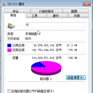

  首先在右击C盘并点击属性,如下图所示:
Windows.old删不掉怎么删除?Windows10系统下删除Windows.old方法

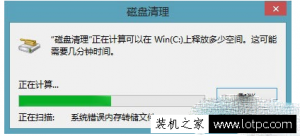

  再常规的选项卡中点击磁盘清理,如下图所示:
Windows.old删不掉怎么删除?Win10系统下删除Windows.old方法

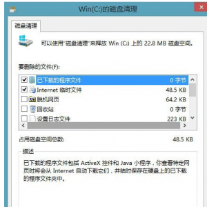

  点击清理系统文件,如下图所示:

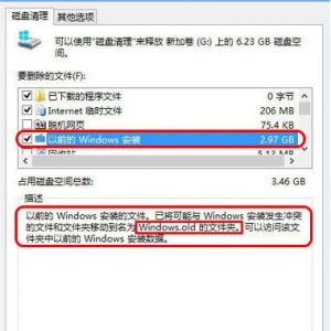

  勾选以前的Windows安装并确定即可清除,如下图所示:
