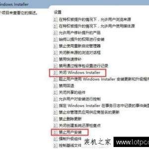

  2、接着依次打开计算机配置→管理模板→Windows组件,在右侧找到“关闭windows installer”和“禁止用户安装”,双击打开其配置,如下图所示:
如何防止软件自动安装软件?防止电脑自动安装软件的方法

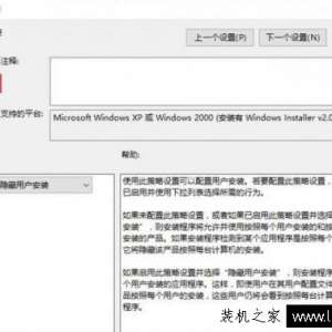

  3、打开后分别勾选“已启用”,然后点击确定完成,如下图所示:

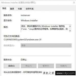

  4、接着找到windows installer服务项,将其启动方式设置为“禁用”,点击“停止”按钮,然后点击确定即可,如下图所示:
