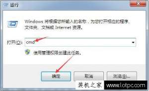

  1、使用电脑快捷组合键Win+R打开快速运行,在运行窗中输入“cmd”命令后点击回车确定,如下图所示:

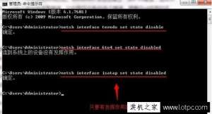

  2、调出管理员命令提示符后,接着输入“netsh interface teredo set state disable”回车后再输入“netsh interface 6to4 set state disabled”再回车后输入“netsh interface isatap set state disabled ”后按回车确认关闭IPv6隧道,如下图所示:
