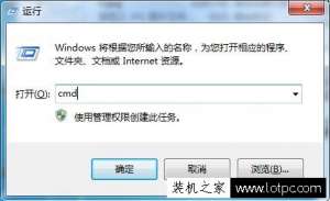

1、在键盘上同时按下快捷键“Win+R”调出运行窗口,在运行输入框中输入“cmd”命令进入命令提示符窗口,如下图所示:
Win7提示Windows Update当前无法检查更新,因为未运行服务解决方法

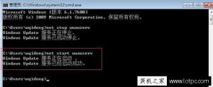

2、在CMD命令提示符窗口中输入命令“net stop wuauserv”并回车键确定,即可停止windows update服务。如下图所示:

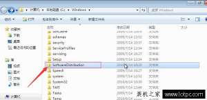

3、再在键盘上同时按下快捷键“Win+R”打开运行窗口,输入“%windir%”回车键确定,如下图所示:
4、找到SoftwareDistribution文件夹,将其文件夹重新命名为“SDold”或者直接删除,如下图所示:
5、在命令提示符窗口中,输入命令“net start wuauserv”回车键确定,将windows update服务启动。如下图所示:
