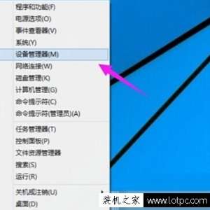

1、我们在桌面左下角处“开始菜单”按钮上鼠标右键点击,弹出菜单栏之后点选“设备管理器”,如下图所示:

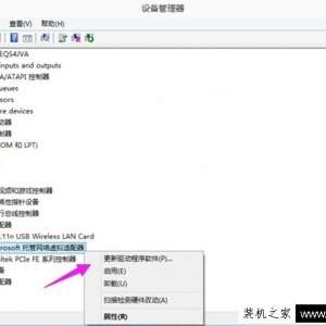

2、我们在设备管理器中,展开网络适配器,找到“Microsoft 托管网络虚拟适配器”并鼠标右键点击启用,如下图所示:
3、一旦启用之后,我们发现“Microsoft 托管网络虚拟适配器”不见了,不用担心,属于正常现象。
4、我们在去设置一下WiFi热点,就提示“已启动承载网络”,表示成功了。
