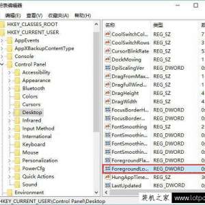

2、进入注册表编辑器界面中,依次展开如下路径:
“HKEY_CURRENT_USER\Control Panel\Desktop”,如下图所示:
当前窗口失去焦点怎么办?Win10系统当前窗口失去焦点的解决办法

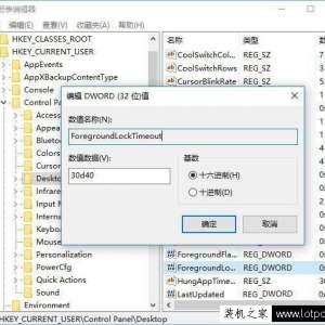

3、在右侧栏中找到“ForegroundLockTimeout”并双击进入,将数值改成10进制的任何6位数以上(系统默认200000毫秒/十六进制30d40),假如没有,我们可以新建一个Dword 32位值,将数值名称命名为“ ForegroundLockTimeout”。
