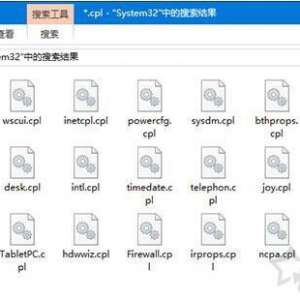

2、在System32文件夹中搜索*.cpl文件,搜索结果中会显示出控制面板中的一些小工具。有些.cpl文件为第三方软件所添加,这些软件会在控制面板中添加自己的入口。如下图所示:
Windows10控制面板打不开怎么办?解决Win10系统无法打开控制面板

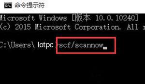

3、分别双击每个.cpl文件,假如无法打开控制面板说明这些文件出现了损坏。第三方的.cpl出现了损坏,将其删除就行。假如是系统自带.cpl文件出现了损坏,以管理员身份运行CMD,输入“sfc /scannow”回车确定,等待扫描完成之后重启系统即可。
