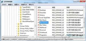

2、在注册表编辑器窗口中,依次展开路径为:“HKEY_CURRENT-USER\Software\Microsoft\Windows\CurrentVersion\Explorer\UserShell Folders”文件夹,使用鼠标双击打开“My Picture”选项,如下图所示:
Win7系统自带的截图工具不能用了的解决方法

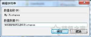

3、在“My Picture”键值窗口,在输入键值“%USERPROFILE%\Pictures”,把图片的路径保存到所对应的路径即可。如图所示:
