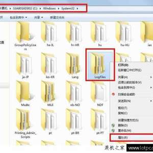

1、首先我们打开“计算机”,并依次找到“C:\Windows\System32\LogFiles”文件夹,鼠标右键LogFiles文件夹,并选择“属性”,如下图所示:
Win7电脑网络连接无法加载远程访问连接管理器服务 错误711解决方法

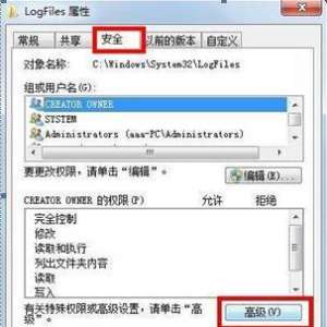

2、我们在LogFiles文件夹属性界面中,切换至“安全”选项卡,并点击“高级”,如下图所示:

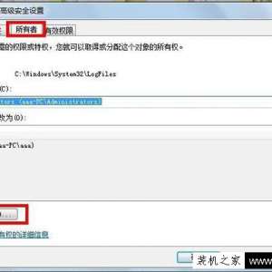

3、在LogFiles的高级安全设置界面中,再切换至“所有者”选项卡,点击“编辑”按钮,如下图所示;

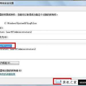

4、我们要选择目前所使用的账户“aaa”(我目前的账户),点击确定;

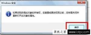

5、弹出对话框之后我们点击“确定”,如下图所示;

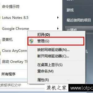

6、在点击“开始菜单”,鼠标右键点击“计算机”,并选择“管理”,如下图所示;

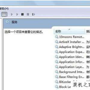

7、在计算机管理界面中,我们选择右侧栏中“服务”选项;

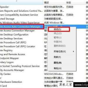

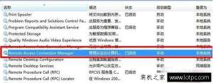

8、找到服务“Remote Access Auto Connection ManagerRemote ”,假如未开启,我们鼠标单击右键,并选择“启动”,如下图所示;
9、确认一下“Access Connection Manager”服务目前正在处于开启的状态,假如未开启服务,请鼠标单击右键,选择“启动”,如下图所示;

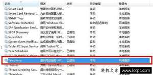

10、确认一下“Telephony”服务正在处于开启状态,假如未开启该服务,鼠标单击右键,选择“启动”;
