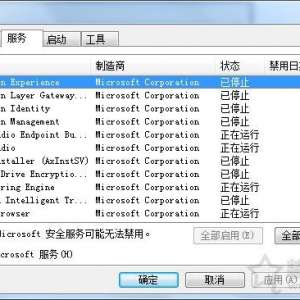

电脑出现黑屏是一种常见的故障之一,但是今天家电维修网分享一种黑屏故障案例有点特殊。就是卸载软件后Win7系统电脑无法正常启动显示黑屏的情况,这种黑屏情况主要是因为卸载后残留的启动项和服务项产生冲突,导致系统启动失败而出现电脑黑屏的问题。那么遇到这个问题我们该如何解决呢?下面家电维修网分享一下卸载软件后Win7系统电脑无法正常启动显示黑屏的解决方法。
1、在键盘上同时按下“Win+R”打开运行窗口,输入“msconfig”命令并点击确定,如下图所示:
2、在系统配置窗口中,切换到“服务”选项卡,把不必要的服务全部打勾,然后点击右下角的全部禁用,如下图所示:

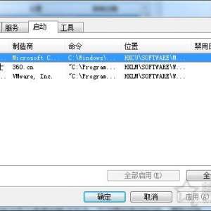

3、再切换到启动选项卡,把其中不必要的启动项全部打勾,点击右下角的全部禁用,确认之后,重新启动win7系统即可,如下图所示:
上面的文章就是家电维修网小编为您介绍的卸载软件后Win7系统电脑无法正常启动显示黑屏的解决方法,假如你在卸载某款软件之后电脑无法正常启动的黑屏,不妨通过以上的方法来解决一下。
