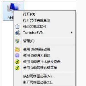

1、点选“计算机”图标并鼠标右键点击弹出菜单之后选择“属性”,如下图所示:

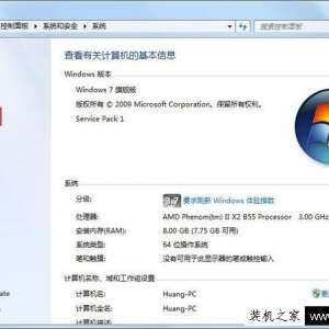

2、我们在左侧栏中点击“高级系统设置”。

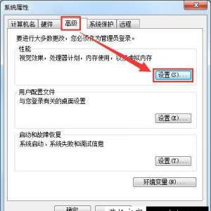

3、我们在系统属性界面中,切换至“高级”选项卡,点击“设置”按钮,如下图所示:

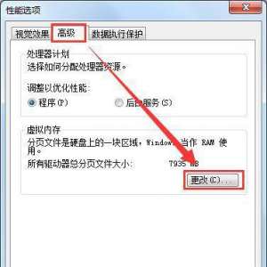

4、打开“性能选项”对话框,切换到“高级”选项卡,单击“虚拟内存”的“更改”按钮。

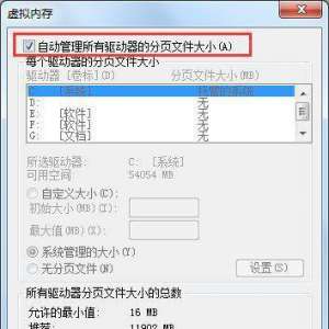

5、去除“自动管理所有驱动器的分页文件大小”复选框,如下图所示。

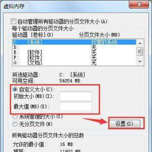

6、我们选择系统所在的驱动器,再选择“自定义大小”选项,输入“初始大小”和“最大值”,点击“设置”按钮即可。
Win7电脑提示虚拟内存不足怎么办?Win7电脑虚拟内存不足解决方法
注:虚拟内存容量一般设置为物理内存的1.5-3倍左右,家电维修网小编个人的建议最好不要超过物理内存的1.5倍,退一步也不要超过2倍,效果最佳;
4GB内存,1G=1024MB,而4G就是4096MB,虚拟内存一般是初始大小4096MB,2倍最大值就是8192MB。
