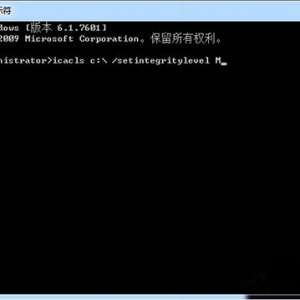

2、在命令提示符的窗口中,输入命令:“icacls c:\ /setintegritylevel M” 并按下回车键确定;如下图所示:
复制文件失败
