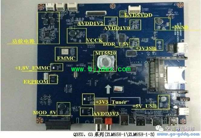

长虹ZLM65H-IS机芯液晶彩电主板布局及主要元器件位置示意图

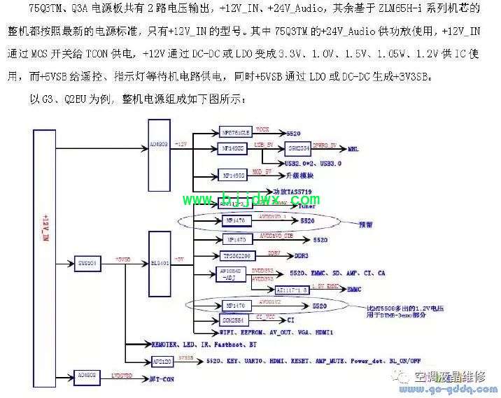

长虹ZLM65H-IS机芯液晶彩电整机供电系统

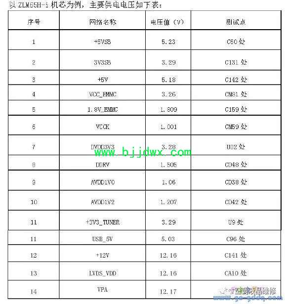

长虹ZLM65H-IS机芯液晶彩电主板主要供电电压

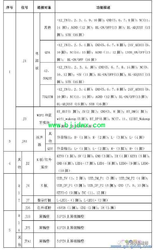

长虹ZLM65H-IS机芯液晶彩电主板插座定义

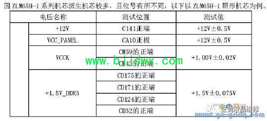

长虹ZLM65H-IS机芯液晶彩电关键点测试电压

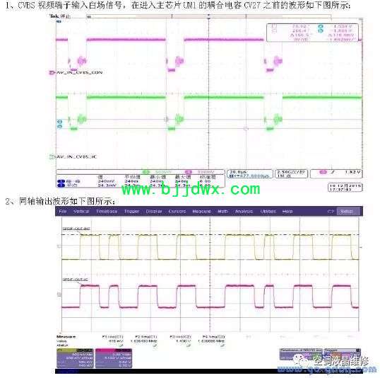

长虹ZLM65H-IS机芯液晶彩电关键点波形图
