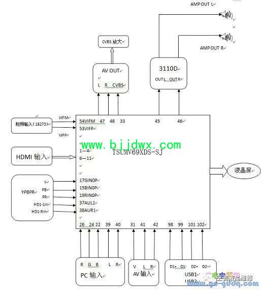

 LS46G机芯共有1路RF输入、2路AV输入、1路YPBPR输入、1路VGA输入、2路USB输入、1路HDMI输入和1路AV输出,输入电路均是经过匹配电路后直接与TSUMV69XDS-SJ相连,其连接关系如下图:

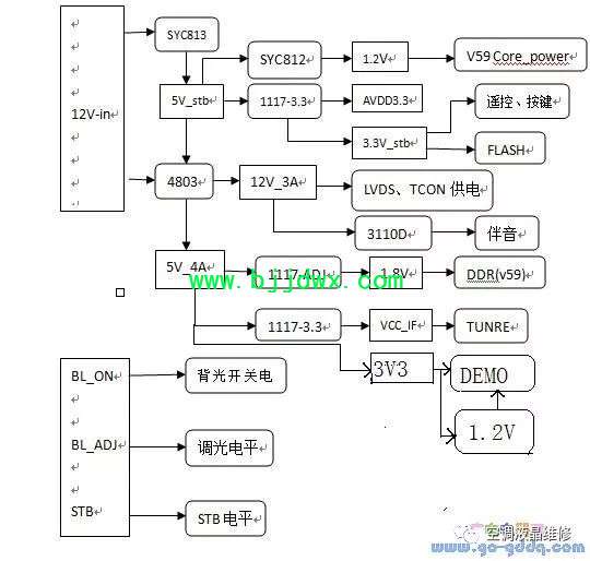

长虹ZLS46G机芯液晶彩电供电系统                    此机芯从电源板共有4路电压输出,12V_in、BL_ON、BL_ADJ、STB。12V_in为整机系统供电,通过DCDC芯片SYC813得到5V_stb电压,最终经过LDO转换成主板所需3.3V、1.8V,供遥控、按键、FLASH等使用,经过DCDC芯片SYC812得到主芯片所需1.29V电压。12V_in同时给液晶屏LVDS、TCON显示以及主板伴音功放3110D供电。整机电源组成与分布见下图:

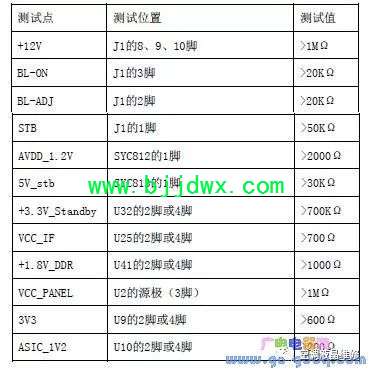

长虹ZLS46G机芯液晶彩电供电电压对地阻抗

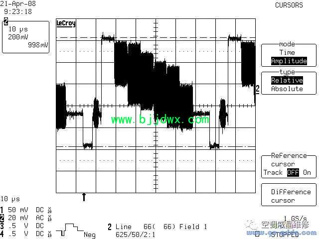

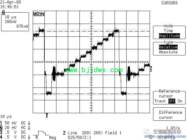

长虹ZLS46G机芯液晶彩电关键点波形图
1、射频输入全彩条信号,高频头U27第6、7脚输出中频信号,经过后端一系列处理后,插座J12 AV-VOUT全电视信号波形如下图所示:
  2、射频输入11灰阶信号,高频头U27第6、7脚输出中频信号,经过后端一系列处理后,插座J12 AV-VOUT全电视信号波形如下图所示。
