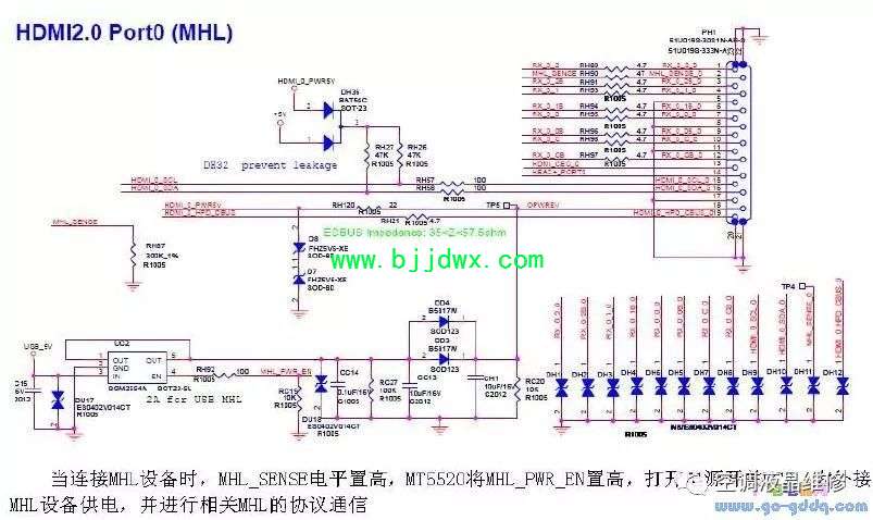

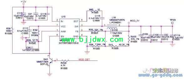

长虹ZLM65H-IS机芯液晶彩电HDMI MHL兼容电路

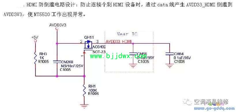

长虹ZLM65H-IS机芯液晶彩电HDMI防倒灌电路

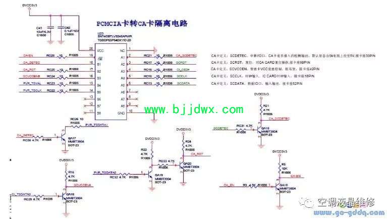

长虹ZLM65H-IS机芯液晶彩电CI CA兼容电路

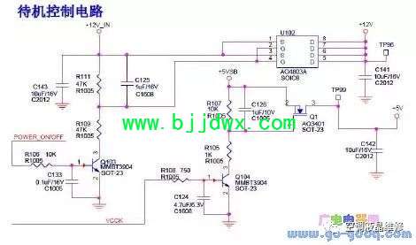

长虹ZLM65H-IS机芯液晶彩电POWER_ON控制电路

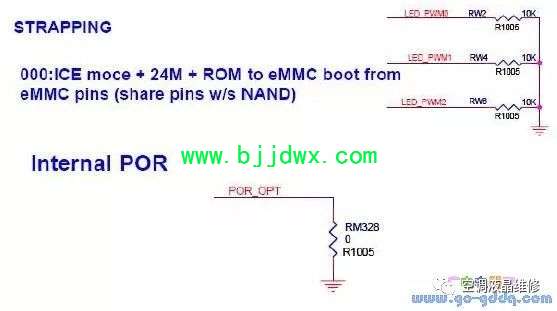

长虹ZLM65H-IS机芯液晶彩电MT5520配置电路

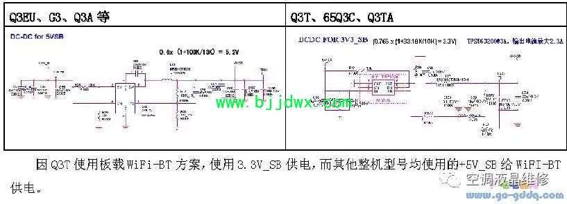

长虹ZLM65H-IS机芯液晶彩电wifi-BT供电电路区别

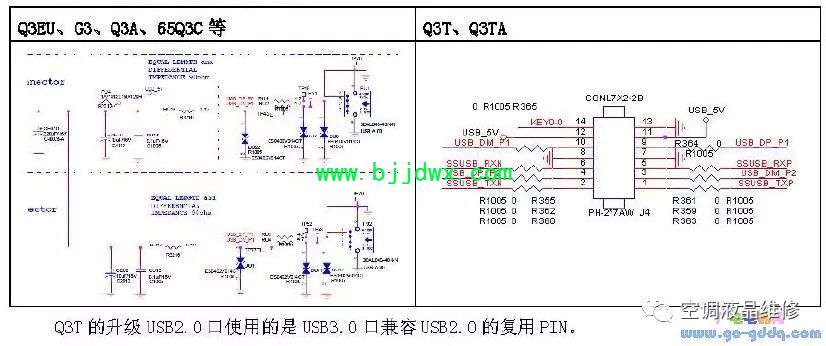

长虹ZLM65H-IS机芯液晶彩电2路USB2.0接口电路区别
