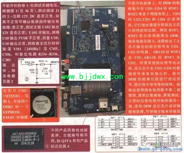

 长虹ZLM65H-iS机芯液晶彩电用MTK公司MT5520作主芯片,带多媒体功能,数字电视、无线wifi,支持HDMI1.4、HDMI2.0、MHL、HDR(高动态光照渲染)、UD屏。基本功能包含RF、1路AV输入、3路U输入(包括1路USB3.0 )、2路HDMI输入(其中HDMH带MHL、ARC功能,个别机型带3路HDMI,新增加的HDMI接口只支持HDMI1.引和1路网络接口、1路同轴接口、SD卡接口、1路PCMCIA接口,产品具体功能会有差异,如Q3T系列取消了PCMCIA、SD卡接口、升级模块接口。该机芯产品有:48Q3EU、55Q3EU、65Q3EU(即Q3EU系列)、43Q3T、50Q3T、55Q3T、65Q3T、60Q3T、55Q3T(LJ5C)、55Q3T(LJ6B)、55Q3T(LJ6C);75Q3TM(LG6D)、75Q3TM等Q3TM系列;75G3、50G3、55G3、60G3等G3系列;65E8、55E8、43E8、55E8(LJ5C)、55E8(LM5P)、49E8、43E8(LJ5C)、50E8等E8系列;43Q3TA、50Q3TA、55Q3TA、65Q3TA等Q3TA系列;55Q3A、65Q3A等Q3A系列;65U3C、55A1US、55G1、55A3U、55D3S、55G9、48Q2EU(LJ5H )、55Q2EU(LJ5H)等40多个型号。Q3A机芯产品(注:仅该机使用芯片型号MST6M60FV作MEMC超级画质处理)。软件升级有两大特点:一是从HDMI2接口需通过专用工装烧写uboot,而从USB3.0接口则不需要专用工装,采用普通U盘直接插入即可;二是通过上网在线升级。下面以电路板号为ZLM65H-iP-1机芯(43%50Q31NTA系列)使用的主板JUC7.820.00156920实物对其维修作介绍。

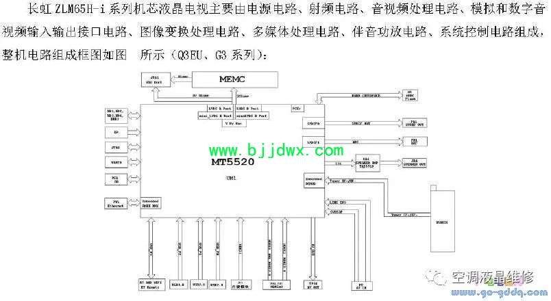

长虹ZLM65H-IS机芯液晶彩电电路结构

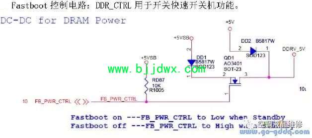

长虹ZLM65H-IS机芯液晶彩电Fastboot控制电路

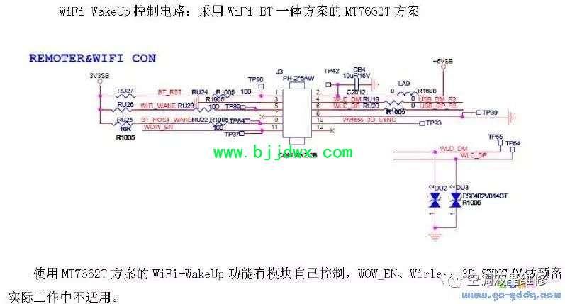

长虹ZLM65H-IS机芯液晶彩电WIFi-Wakeup控制电路
