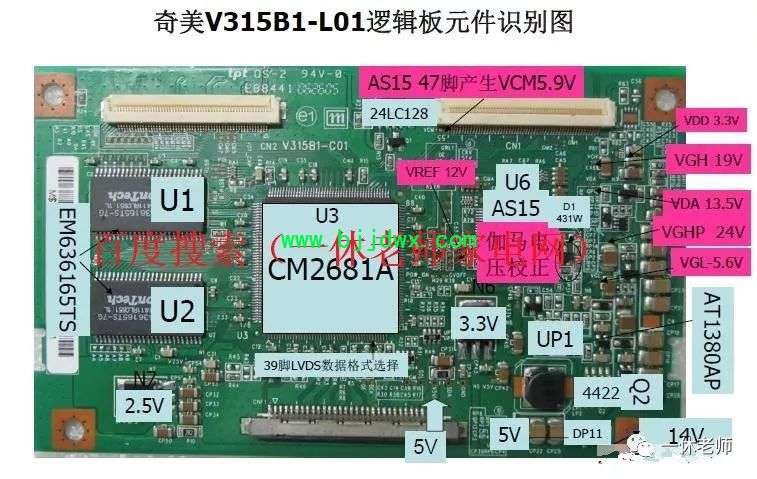

奇美V315B1-L01逻辑板元件识别图

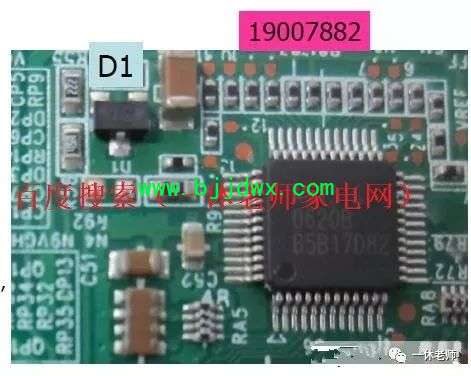

U6(AS15)
U6(AS15-G)损坏将出现图花,图发白,无图,自动关机无光等,损坏触摸IC表面 严重发烫。AS15与HX8915-A可通用,适用于其它型号的屏:V315B1-L01 V315B3-L01 V315B1-L08 V315B3-L04,还适用于我司生产的LC22ES61(2BOM)主板 物料
编号:19007882D1(431W)①C 12V②R 2.4V③A接地,损坏出现U6无VREF供电造成无图。更换时应注意脚位的正确性。CPT屏上有用(M431A) R C是相反的若代换要将(M431A)正面朝下安装。可与“N1B”(逆变板上的Q25)直接代换

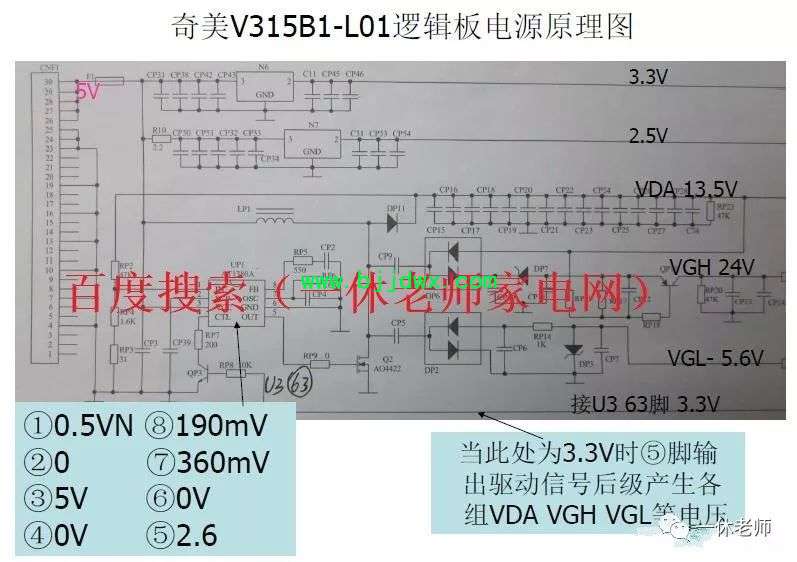

奇美V315B1-L01逻辑板电源原理图

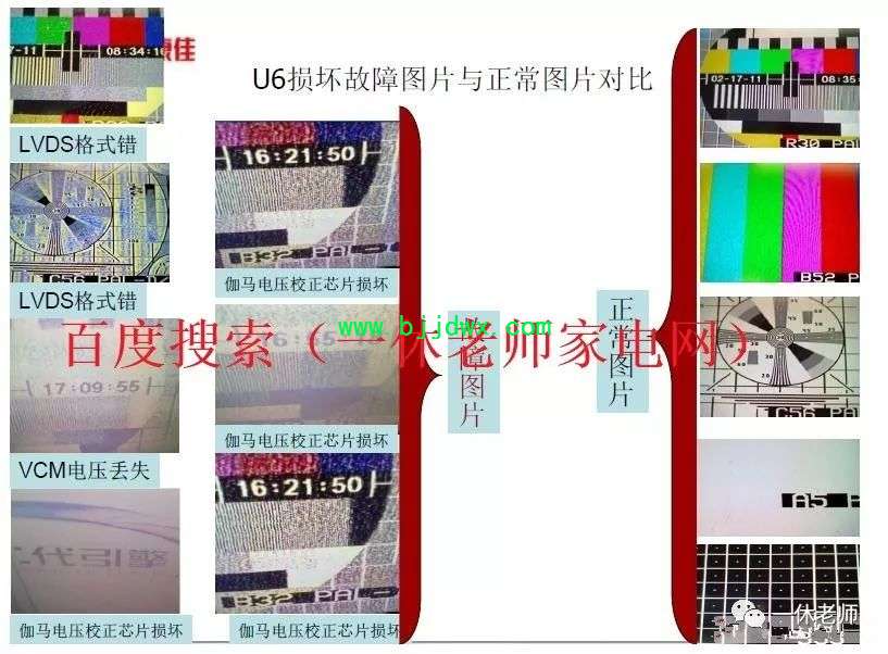

故障元件引起故障现象及其判断方法:
一、U6(AS15-G) 损坏出现无图,图不良,可通过触摸芯片温度判断,若损坏会严重发烫
二、U3(CM2681A)假焊或损坏出现无图/热机无图,图不良/热机图不良等。若损坏可测N7 2.5V N6 3.3V对地阻值是否变小短路等。(正常时为320欧左右)
三、N7 2.5V 电压偏高或偏低,出现热机图不良 ,也可测其阻值,阻值低于300欧时即为N7损坏。
四、N6 3.3V电压偏高或偏低,出现热机图不良 ,也可测其阻值,阻值低于300欧时即为N6损坏。
五、13.5V,24V,12V 滤波电容击穿出现无图。
六、保险开路,及其它各供电电压短路出现无图。

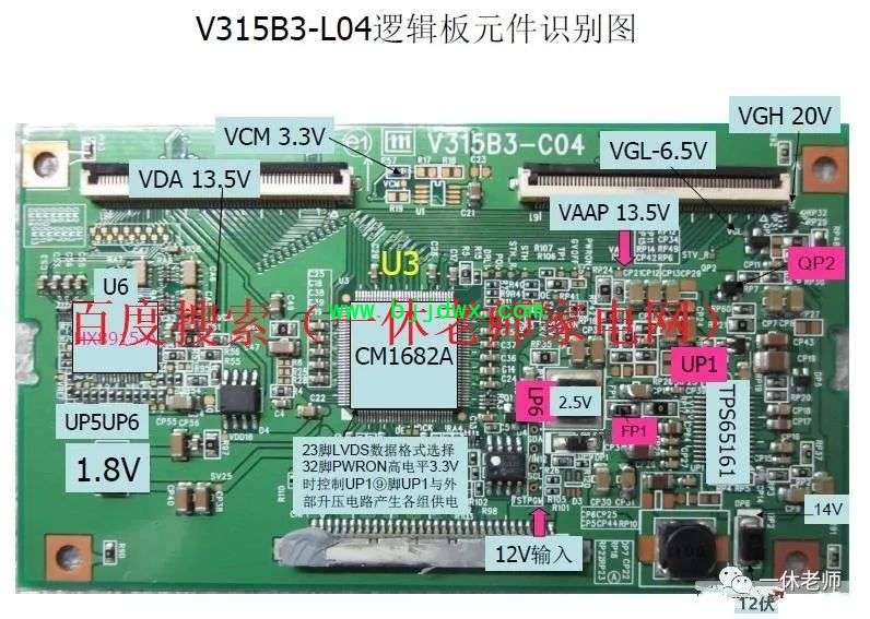

V315B3-L04逻辑板元件识别图
23脚LVDS数据格式选择
32脚PWRON高电平3.3V时控制UP1⑨脚UP1与外部升压电路产生各组供电
V315B3-L04逻辑板易损元件:F1,QP2,滤波电容等

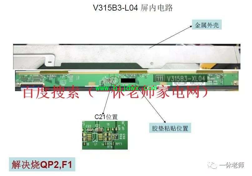

保险FP1开路,引起保险开路的为后级供电电路短路一般为12V滤波电容(CP1 CP3 CP30 CP31 CP26 CP1 )任一短路或VAAP 13.5V短路 ,VAAP 短路还会引起QP2击穿烧毁,而引起QP2击穿的原因为屏内驱动板左边板(V315B3-XL04)VDA(与VAAP通过排插线相连)供电滤波电容C21正极与金属边框地短路。
故障分析:
由于屏内驱动板板材较薄,细长(35cm左右),而且此板只用了两颗螺丝钉(两端各一颗)固定,屏又是高发热部件,长时间在一种热胀冷缩状态下循环,及其外部力作用下(由于误差等因素板两端的两颗螺丝钉对板向内用力)板材开始变形,中间向上凸起,而在板中间附近有一电容C21,(C21为贴片电容且有一定的高度)C21又是VDA的滤波电容,当板材变形到C21可以接触到金属外壳时,VDA电压短路到地烧坏QP2,F1出现无图。
解决方法:
要想不使C21与外壳短路可以在板材中间加颗螺钉,但此板没有预留,只有想办法把板材较正,可以在板材中间部分即C21附近贴一长5cm宽1cm高5mm左右绝缘垫片,再松开板两端螺丝压平板材然后固定。假如有双面胶的话可在板底部贴一层薄的双面胶效果会更好。

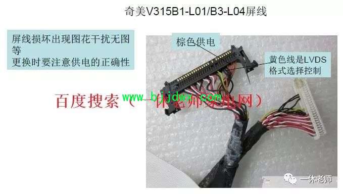

奇美V315B1-L01/B3-L04屏线
屏线损坏出现图花干扰无图等
更换时要注意供电的正确性

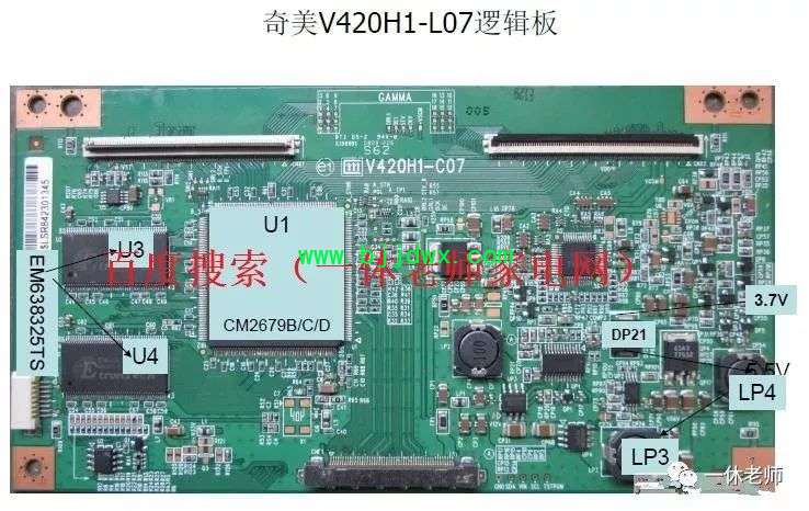

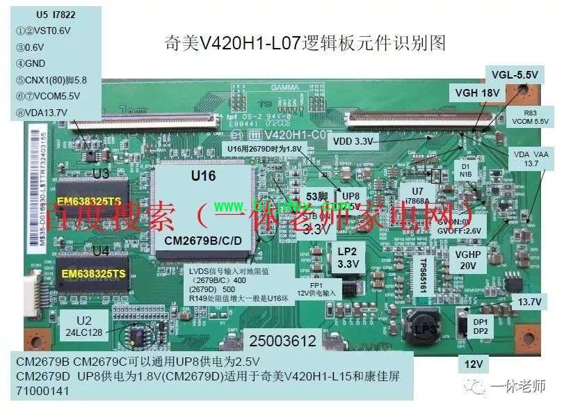

奇美V420H1-L07逻辑板元件识别图
奇美V420H1-L07逻辑板

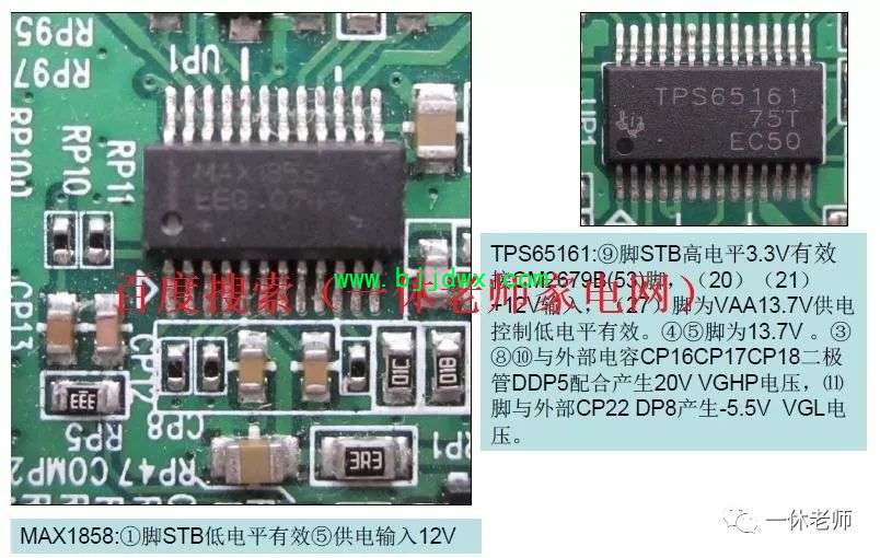

TPS65161:⑨脚STB高电平3.3V有效接CM2679B(53)脚,(20)(21)+12V输入,(27)脚为VAA13.7V供电控制低电平有效。④⑤脚为13.7V 。③⑧⑩与外部电容CP16CP17CP18二极管DDP5配合产生20V VGHP电压,⑾脚与外部CP22 DP8产生-5.5V VGL电压。
奇美V420H1-L07逻辑板主要故障:
一、无图
①U1(CM2679B)损坏直接烧黑,电源3.3V2.5V短路等
②供电丢失2.5V3.3V13.7V18V-5.5V12V任一丢失都会造成无图
二、图像不良
①U1(CM2679B)损坏假焊(测LVDS信号输入
对地阻值一样,不一样一般为U1坏)
②VCOM5.5V供电丢失出现图像发白
③伽马电压较正芯片损坏出现图不良
④各供电出现偏低偏高出现图不良热机图不良无图等

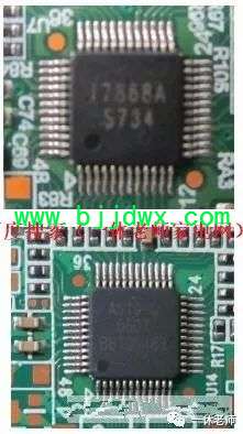

I7868A与AS19可以通用适用于奇美“37”寸及“37”寸以上的高清屏上适用,同样适用于LED上,其型号是(HX8919-A)

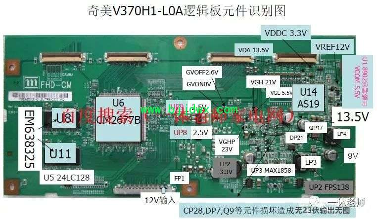

奇美V370H1-L0A逻辑板元件识别图
主要故障:13.5V 23V滤波电容短路无电压输出无图
奇美V370H1-L0A(m FHD-CM)适用机型:LC-TM3719,LC37BT19C, LC-TM4219, LC-TM4711等。
主要故障:
一,无图
一般为VDDC 3.3V,VREF12V,VDA 13.5V,VGH 21V,VGL-5.5V,UP9 UP8 2.5V任一丢失,将出现无图。
二,图像不良
U6(CM2677B)假焊或损坏,U14(AS19)损坏,花屏。U1 8902损坏VCOM 5.5V丢失出现图像发白。
注:AS19可与i7868A(奇美V420H1-L07/L11/L12/L13等)通用。

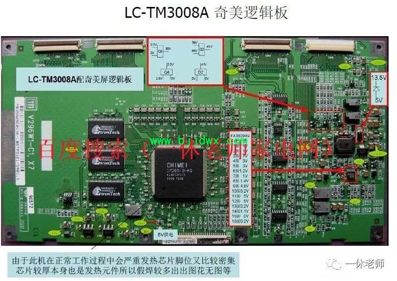

LC-TM3008A 奇美逻辑板
由于此机在正常工作过程中会严重发热芯片脚位又比较密集芯片较厚本身也是发热元件所以假焊较多出出图花无图等

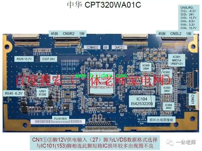

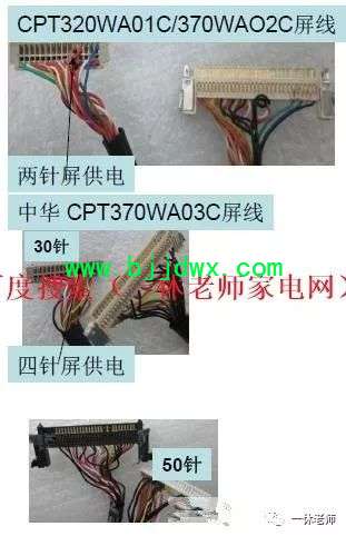

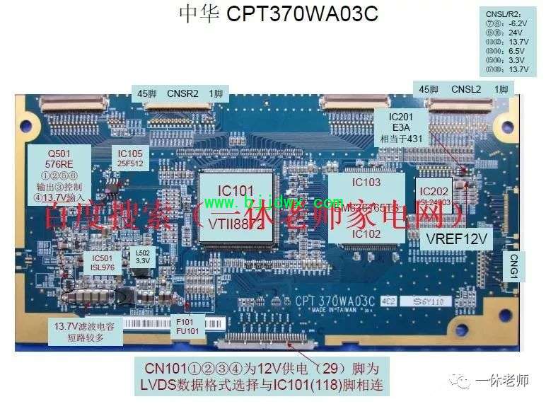

中华CPT370WA03C
中华CPT320WA01C
CN1①②脚12V供电输入(27)脚为LVDS数据格式选择与IC101(153)脚相连此脚短路IC损坏较多出现图
CPT320WA01C/370WAO2C/03C是可以通过更改通用的: CPT320WA01C多一个排插CNG1,370WA03C的12V供电是4针,而320WA01C/370WAO2C则是2针的,其他接口完全一样它们之间只需增加排插和更改屏线即可通用.
中华屏一般为各供电电压屏排插CNSL/R2:
⑦⑧:-6.2V
⑨⑩:24V
⑾⑿:13.7V
⒀⒁:6.5V
⒂⒃:3.3V
⒄⒅:13.7V
丢失出现无图,而造成电压丢失的一般为一些控制电路,如二极管三极管击穿开路.无图,主芯片损坏出现图花(FPDB7352CXAVV损坏较多),无图等

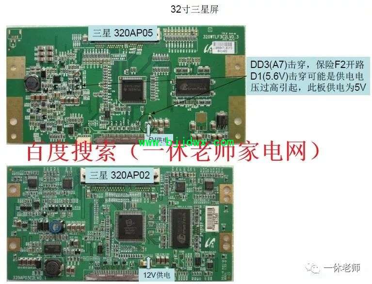

32寸三星屏
