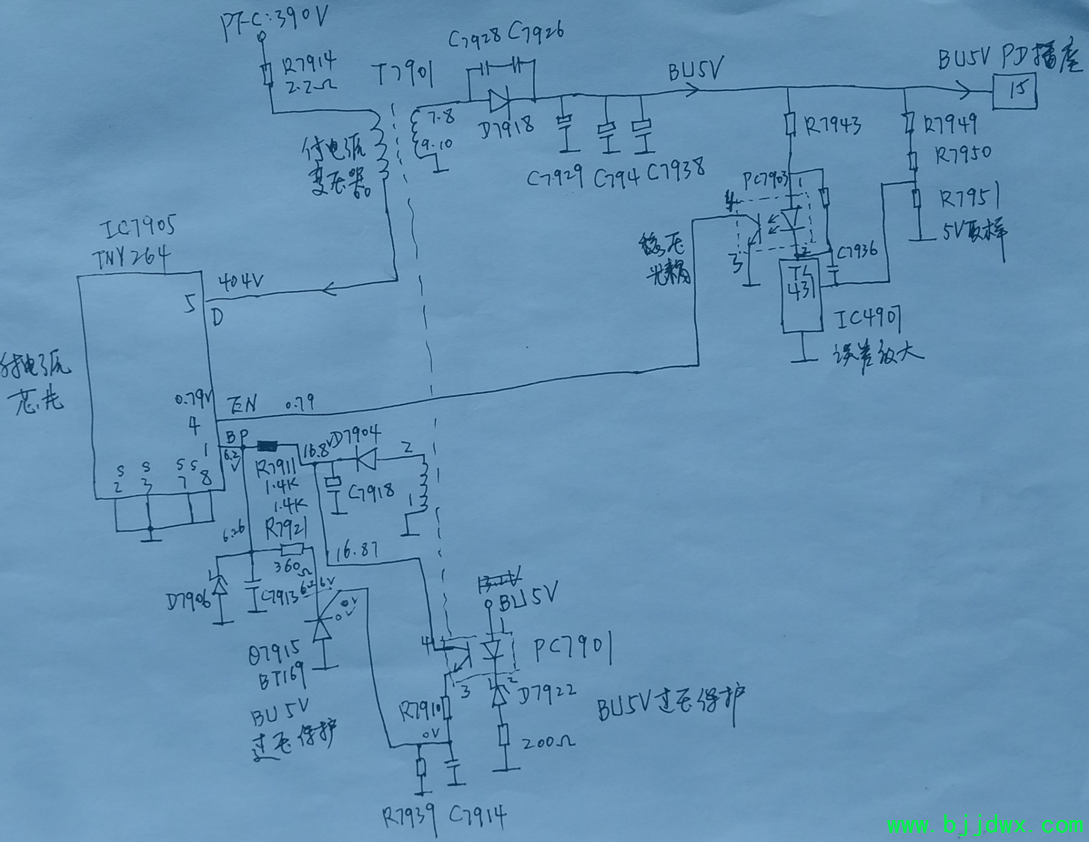

摘要: 一、待机电源:待机电源芯片采用TNY264,待机变压器:T7901。5V稳压光耦:PC7903。5V过压保护光耦:PC7901。见电路图:该电路图是本人根据实物绘制的。 从PFC电路输出的400V电压(在开机时是400V,在待机时是32 ...
