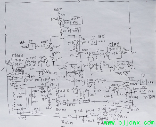

通电后按电源开钮,面板电源灯可以变成绿灯亮,但黑屏,仔细观察是背光一直不亮,过10秒后面板灯变成红灯周期性闪一下。
原因分析
(请最好配合相应图片分析)
红灯闪一下,一般是背光LED灯条不良、背光LED灯条驱动电路不良、背光开启STB电压不正常。
在大多数液晶电视机中,都有背光电路工作异常的检测、报警、保护电路,俗称为背光错误ERR电路。防止在背光出现故障时,电视机继续工作引发更大的损失。当背光电路出现异常时,电源板内的ERR电路产生ERR高电平,经PD插排的22脚送到主板,主板内微处理器收到这一反馈后,进入保护待机,关闭主开关电源及背光电源,同时让面板的电源灯周期性的红灯闪一下。电视机中增加ERR电路后,为分析故障、观察真实的故障现象造成了障碍:这是因为一出现背光异常的故障,电视机马上关机了,看不到故障现象了。实际上,在液晶电视机中,特别是LED背光的液晶电视机中,设置ERR保护弊多利少,甚至没有什么必要,有画蛇添足之嫌。因为在以前的CRT电视机中,有高电压及大功率,出现故障加以保护关机有必要。而现在的LED背光电视机,整机功耗越来越小,机内各个电路的电流越来越小,供电越来越低,出了故障就会把开关电源拉成停振,再加上现在电视机中开关电源自身过压保护、过流保护非常可靠,一旦出现过压和过流,开关电源就会自身停振没有了输出,不会因为背光电路的异常引起其它零件的损坏。反之:ERR电路本身经常出现故障引起误保护,增加了电视机的故障率,ERR电路帮了倒忙。为此,现在很多新设计新型号的电视机,取消了ERR检测及保护电路。在检修电视机中,为了看到原始的故障现象,可以人为的、暂时的解除ERR保护电路,方法是把电源板PD插排的ERR输出脚到地短路,然后再通电开机,就可以看到原始的故障现象。
不论是背光电路的LED灯条不良,还是背光驱动电路不良、LED背光灯条供电没有、在开机时背光电路没有收到STB高电平背光开指令,其结果都是引起ERR电路输出3.3V的高电平,加到主板微处理器后,引起开机保护,面灯红灯闪一下。在此,在检中,要首先检测PD插排的22ERR是否出现3.3V的高电平。

该机的电源板,在维修手册中没有给出电路图,因此,给电源板的检修造成很大的困难。为了分析电路、判断故障方便,笔者根据电源板实物,实测实绘出电源板的电路图。其中有关背光故障检测电路ERR部分及LED背光灯条供电控制电路如下:
从以下的电路图发现:本机的ERR检测电路设计的很复杂,也很独特。假如不画出这部份的电路图,根本不可能弄清楚本机ERR电路的工作流程。
以下电路的分析:
ERR电路的供电:主板来的PS-ON开机高电平------Q7300导通-----Q7301导通-----BU5VC极输出----1R7204ERR检测电路Q7217Q7218C极供电  2R7254Q7212 Q7211供电。
主板送来的PWM1加到Q7217的基极,PWM2加到Q7218的基极。第一灯条驱动芯片IC7201(DDA11)5脚输出的驱动方波加到Q7213的基极,第二灯条驱动芯片IC72045脚输出的驱动方波加到Q7214的基极。同理,第三灯条驱动芯片IC72055脚输出的驱动方波加到Q7215的基极,第四灯条驱动芯片IC72065脚输出的驱动方波加到Q7216的基极。在PWM1PWM2高电平方波控制下,Q7217\Q7218E极输出高电平2V,在IC7201\IC72045脚同时输出高电平方波的控制下,Q7213Q7214同时导通,把D7222的正极拉到0V。同理,在IC7205/IC72065脚同时输出高电平方波的控制下,Q7215Q7216同时导通,把D7223的正极拉到0V。这样一来,Q7212的基极为0V而截止,其C极为高电平5V,加到ERR输出管Q7211的基极,Q7211随之导通,其C极输出0VERR,表明背光电路工作正常。假如变成3.3V,表明背光电路工作不正常,该ERR电压送到主板的微处理器MCUMCU就发出保护待机指令。同时,让面板的指示灯周期性的红灯闪烁一下。
在背光电路工作异常,导致ERR输出3.3V高电平时,Q7211C极的ERR高电平,通过R7293加到Q7210的基极,该管导通,其C极把PD24脚输入的背光开STB高电平指令拉成低电平0V,这样一来,当ERR出现高电平时,不但向主板微处理器反馈背光故障的信息,还同时关断背光开高电平指令,切断背光灯条的供电(关闭Q7224Q7223)和背光驱动电路的供电(关闭Q7203Q7202)
电源板在收到主板送来的背光开高电平指令STB时,有可能随机产生ERR高电平干扰脉冲,引起错误触发ERR保护功能。为此,专用门设计了ERR消干扰电路,由C7235Q7220组成。当主板送来的STB高电平加到PD24脚时,通过R7214-------C7235充电---------加到Q7220的基极-------Q7220短时间内因为充电而导通-------Q7212基极短时间内因为充电而拉到0V------C极为高电平加到Q7211的基极------Q7211导通其C极输出ERR0V------这就确保了STB开启瞬间ERR不会出现错误的高电平。
PD24脚输入的STB高电平指令,加到Q7203的基极而导通--------Q7202导通--------E极输入的13V电源从C极输出---------经过1欧电阻和D7208为四个背光驱动芯片供电:12V电源。
PD24脚输入的STB高电平指令,同时加到Q7224的基极该管导通---------Q7223导通-------主开关电源产生的背光供电180V电压-------C7220滤波--------加到Q7223E---------C极输出--------F7200加到四个灯条的正极为灯条供电。
