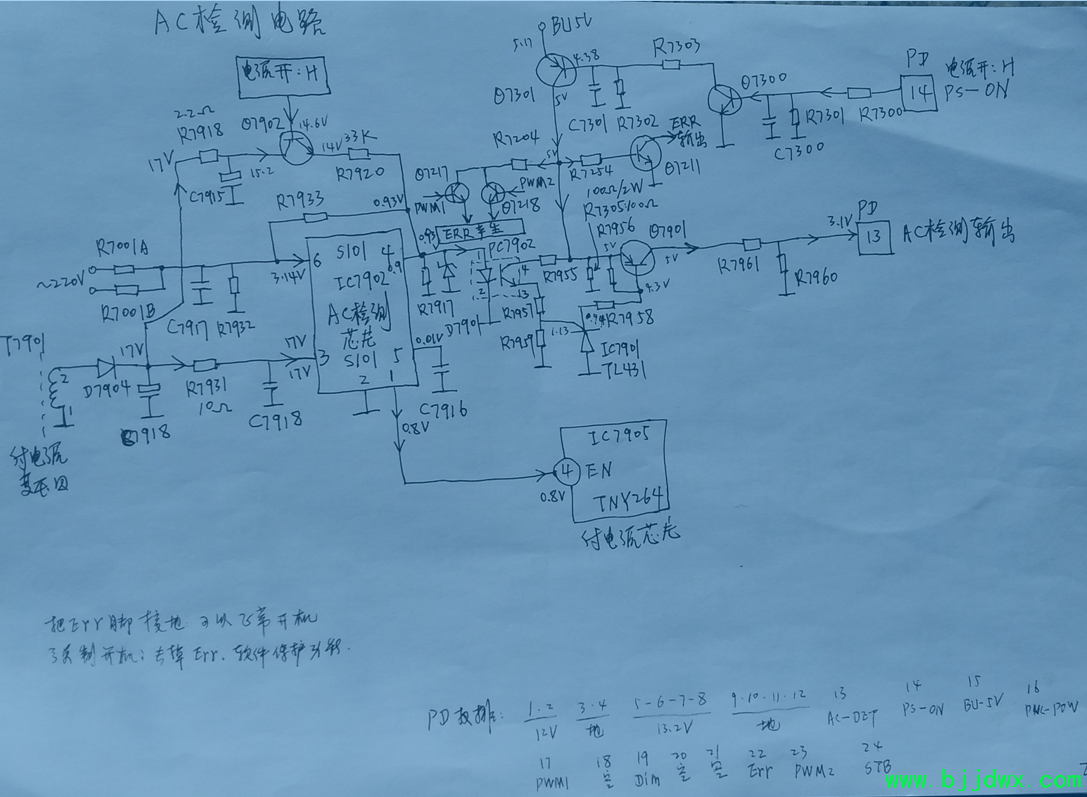

二、AC检测电路:现代的电视机,内部都采用开关电源,当交流电源电压降低时,开关电源也能发挥极好的稳压功能,开关电源从而对背光电路、主板、逻辑板的供电保持稳定不变。但此时开关电源初级的电流必然增大。假如交流电网电压降低到很低时,开关电源为维持输出电压稳定不变,开关电源的初级电流会变得很大,从而有可能使开关电源因过流而烧坏。为此,在平板电视机中都设有AC电网电压检测电路,假如检测到电网电压降到了很低,检测结果送到微处理器,关闭电视机的开关电源,从而避免烧坏电视机。
   夏普电视机中,AC检测电路,采用了一个小型帖片的6脚芯片,小型帖片IC,因为顶部面积很小,不能把芯片较长的型号全印在顶部,因此,通常的作法都是采用丝印法,即在芯片的顶部印一个34位的字母和数字,代替原有的位数较长的型号。这样一来,为维修人员造成了新的麻烦:看了顶部的丝印,不知道这个芯片的型号,从网上也查不到相关技术资料。本芯片的丝印是S101,百度上有很多人发帖询问这个S101是什么芯片,内部是什么电路,但没有人能提供这个答案。因为没有相关电路图,维修人员无法对这部份电路进行正常与否的判断,给判断故障造成困难。但在淘宝上,现在已经有人出售这个芯片了。价格也不贵。见电路图:该电路图是本人根据实物绘制的。
待机电源辅助线包1----2脚,产生的脉冲电压,经整流、滤波,得到17V电源电压,经R793110欧电阻,为电网电压检测芯片IC7902S1013脚供电,该电压同时通过R79182.2欧电阻和Q7902------R7920为芯片的4脚及光耦PC7902内的发光管供电。电网电压,经过R7001A\R7001B降低,C7917R7932分压后,加到S1016脚。在芯片内部,经过与基准电压比较,分别从1脚和4脚分两路输出检测结果。当电网电压高于最低门限电压时,S1016脚电压较高,经芯片内部与基准电压比较后,S1011脚和4脚内部到地呈高阻(即开路状态),对待机开关电源振荡芯片TNY264和光耦PC7902的导通没有影响。此时,TNY264BU5V稳压环路的控制下输出稳定的5V电压。同时D7904整流输出的17V电压,经过R7918-------Q7902-----R7920------把高电压加到光耦PC7902的发光管上------发光管发光------光敏管导通--------Q7301在开机时因为PS-ON为高电平而导通------Q7301C极输出5V高电平-------R7955------PC79024-------光敏管导通--------3脚输出高电平------R7957------R7959分压-------加到TL431的控制极-------TL431导通-------通过R7958Q7901导通-------Q7901C极输出5V------经过R7961-----R7960分压-------从电源板PD插座的13脚输出AC检测电压:3.2V------送到主板微处理器--------主板微处理器据此判断电网电压正常。
而当电网电压下降到低于门限电压时,S1016脚电压下降到很低,在芯片内部与基准电压进行比较,使1脚输出高电平,加到待机开关电源芯片TNY2644脚,TNY264因而停止工作------电源板内主开关电源和背光电路随之停止工作。同时,S1014脚内部电路到地接通,把光耦PC79021脚拉到0V,光耦截止------IC7901截止-----Q7901截止-----PD13脚输出的AC检测电压为0V-------主板微处理器据此得知电网电压过低-----发光保护关机指令。
在实际检修中,发现S101损坏的较多,这个IC很难购买,一般维修人员手头没有备货,在应急维修时,可以把损坏的S101拆掉,这个位置空置,不会影响电视机的正常工作与开关机。这是因为现在国内电网线路良好,供电容量有余,在居民家中的电网电压都在220V左右,偏差不大,不存在给电视机供电的交流电严重偏低的现象,因此,AC检测电路的作用和意义不大。在此前提下,拆除AC检测芯片S101,电视机仍可以正常的工作。
