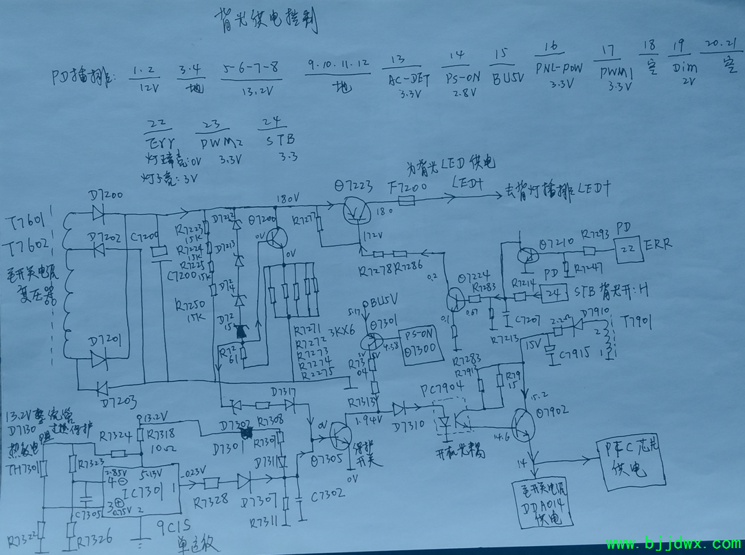

五、背光供电控制:见下图所示。
   开关电源变压器次级整流输出的180V背光供电电压,经C7200滤波后,加到背光供电开关管Q7223E极。在开机时,主板输出背光开STB高电平指令,经电源板插排PD24脚,加到Q7224B极,该管导通-------Q7223导通--------C极输出180V的背光供电电压。
