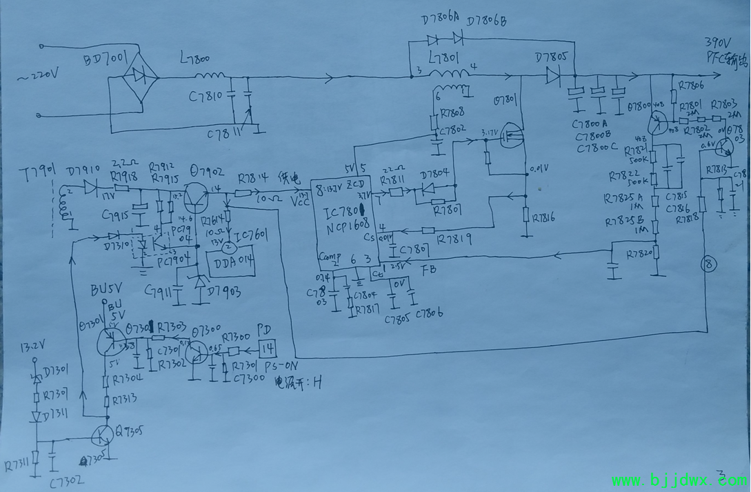

摘要: 一、待机电源:待机电源芯片采用TNY264,待机变压器:T7901。5V稳压光耦:PC7903。5V过压保护光耦:PC7901。见电路图:该电路图是本人根据实物绘制的。 从PFC电路输出的400V电压(在开机时是400V,在待机时是32 ...
52LX840A电源板电路分析与实测数据
在背光电路工作异常,导致ERR输出3.3V高电平时,Q7211C极的ERR高电平,通过R7293加到Q7210的基极,该管导通,其C极把PD24脚输入的背光开STB高电平指令拉成低电平0V,这样一来,当ERR出现高电平时,不但向主板微处理器反馈背光故障的信息,还同时关断背光开高电平指令,切断背光灯条的供电(关闭Q7224Q7223)和背光驱动电路的供电(关闭Q7203Q7202)
电源板在收到主板送来的背光开高电平指令STB时,有可能随机产生ERR高电平干扰脉冲,引起错误触发ERR保护功能。为此,专用门设计了ERR消干扰电路,由C7235Q7220组成。当主板送来的STB高电平加到PD24脚时,通过R7214-------C7235充电---------加到Q7220的基极-------Q7220短时间内因为充电而导通-------Q7212基极短时间内因为充电而拉到0V------C极为高电平加到Q7211的基极------Q7211导通其C极输出ERR0V------这就确保了STB开启瞬间ERR不会出现错误的高电平。
PD24脚输入的STB高电平指令,加到Q7203的基极而导通--------Q7202导通--------E极输入的13V电源从C极输出---------经过1欧电阻和D7208为四个背光驱动芯片供电:12V电源。
PD24脚输入的STB高电平指令,同时加到Q7224的基极该管导通---------Q7223导通-------主开关电源产生的背光供电180V电压-------C7220滤波--------加到Q7223E---------C极输出--------F7200加到四个灯条的正极为灯条供电。
电源板与主板之间的连接是通过PD插排连接的,测量PD插排的各脚电压,是我们检测故障和判断故障最关键的部位,为此,我们应当十分熟悉PD插排各脚电压的正常值,并且会灵活运用各脚电压为我们判断故障提供依据,并且从中发现故障线索。
PD插排1脚和2脚:是电源板输出的12V电源电压,为逻辑板供电,在检修中,一定要首先检测这个12V电源电压是否正常,这个电压的测试十分便利,因为到逻辑板的这个插排只有四个引脚,12脚是12V供电,34脚是地线。在检修中发现12V电压低时,可以拨掉逻辑板上的这个12V排线供电,再测电源板上PD12脚电压是否恢复到正常,假如仍然低,则是电源板内12V稳压IC不良。假如恢复正常,则是逻辑板不良。
PD插排3脚和4脚:逻辑板12V电源的地线。
PD插排的5678脚:电源板提供给主板的13.2V电源电压,主板内各电路的供电,都是从这个电源电压中经过DC-DC变换而得到的。当PDPS-ON脚电压为高电平时,电源板就应当输出13V。否则是电源板不良。
PD插排的9101112脚:是主板13.2V电源的地线。
PD插排的13脚:是电源板输出给主板微处理器的AC检测电压,当电视机输入的电网电压正常时,该脚输出的电压是3.3V,当电网电压太低时,该脚输出0V电压,主板微处理器收到该信息后,就会发出保护关机指令。电源板正常时,该脚应当输出3.3V电压,否则电源板内的AC检测电路不良。
PD插排的14脚:PS-ON,这是主板加到电源板的电源开高电平指令。在维修电源板时,可以给PS-ON脚到PD插座的BU5V脚间接一个1K电阻或直接短路,强行开启电源板内的PFC电路和主开关电源,然后测量PD插座是否有输出13.2V电压,假如有,则电源板正常,否则是电源板不良。电视机正常工作时,该脚电压是2.8V.
PD插排的15脚:BU5V,这是电源板内付电源也叫待机电源输出的5V电压,专门为主板内微处理器电路供电。在摇控关机时,电源板内只有付电源工作,PD插排只有15脚输出5V电压,其它各脚没有电压。电源板只要插上电源线,不认是否有无PS-ON电压,15脚都应当一直有5V输出。这是一个不受开关控制的5V电源。
PD插排的16脚:PNL-POW,主板加到电源板的逻辑板供电12V电源开的高电平指令。只有该脚为高电平时,电源板才会输出12V电源,逻辑板才会得到12V电源供电。检修中,为了检测12V电源的好坏,可以把PDBU5V短接到PS-ONPNL-POW脚,此时电源板应当有13V12V输出。否则电源板不良。电视机正常工作为时为3.3V
PD插排的17脚:PWM1,主板输出调光调宽方波,加到电源板内背光驱动芯片的第一路和第二路。电视机正常工作为时为3.3V
PD插排的18脚:空。
PD插排的19脚:主板送到电源板的模拟调光电压DIMMER,在电源板内同时控制四路背光驱动芯片背光亮度的调光。电视机正常工作时为2V
PD插排的2021脚:空。
PD插排的22脚:ERR,当背光工作正常时,电源板从该脚输出0V,以通知主板内微处理器:背光工作正常。当背光不亮或不正常时,该脚输出3.3V的高电平,通知主板微处理器:背光异常,微处理器据此发出保护关机指令,同时让面板灯周期性的红灯闪1下报警。在检修中,可以把该脚到地短路,以屏蔽掉保护功能,便于观察故障现象,找到故障部位。
PD插排的23脚:PWM2,主板微处理器输出背光调宽方波,加到第三和第四驱动驱芯片,调节背光高度。电视机正常工作为时为3.3V
PD插排的24脚;STB,主板送到电源板的背光开启高电平指令。电视机正常工作为时为3.3V
