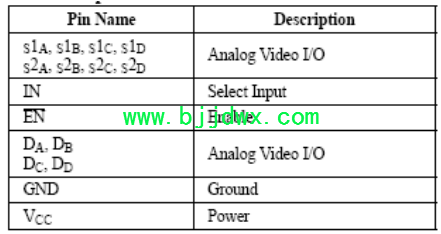

 2.6 PI5V330SQE 切换开关介绍 2.6.1 PI5V330SQE 内部模块图如下
2.6.2 PI5V330SQE 封装
2.6.3 PI5V330SQE 引脚功能定义
2.6.4 PI5V330SQE 真值表及切换状态

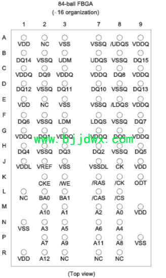

 2.7 DDR 存储器 2.7.1 DDR SDRAM 具有存储容量大,速率快等特点。本方案的 DDR 存储容量 为 512Mb,型号为 EDE5116AJBG-8E-E,速率为 667Mbps,封装为 FBGA。

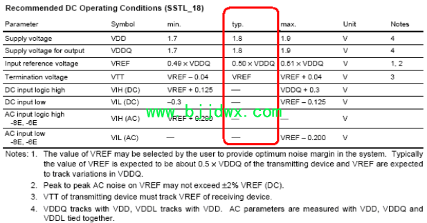

2.7.2 DDR 的工作电压如下图所示,其中红线圈出的为正常工作电压。

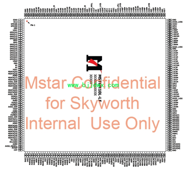

2.8 图像处理器 MST6M10L 的引脚说明与功能定义(仅 8M68 使用)
2.8.1 MST6M10L 芯片引脚定义:
