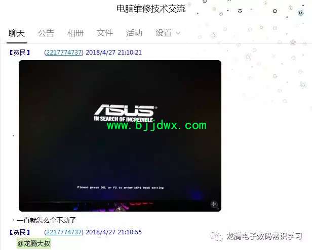

昨天晚上有人在群内咨询大叔,电脑通电后,卡在了华硕的主板LOGO处,无法开机了,等了半天也不动,就跟死机一样,问大叔该如何解决。

而这个用户提问的这个问题,通电后卡在主板LOGO处无法进入下一项,那么就可以判定这个故障为主板自检不过,你们也可以理解为有某一个硬件没被主板识别自检到,所以卡在LOGO这里无法进入下一项程序。
有了这个思路,处理起来就简单清晰了很多。

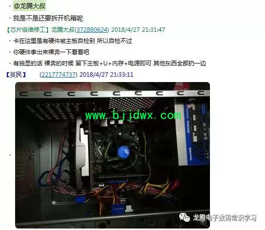

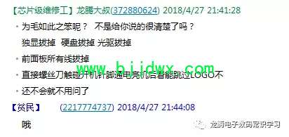

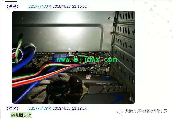

对主机内部的硬件进行挨个插拔进行通电测试,看是哪个硬件导致自检不过,很多类似的故障都是灰尘太多,或者金手指氧化导致接触不良从而让主板自检不过,找到故障点之后   对硬件的接口进行清理,在插拔后就正常了,下面放上和客户对话的截图供大家学习!
这个客户属于菜鸟水平,墨迹了很长的时间,指点了不少的时间,才勉强弄懂我说的话,进行了检修。

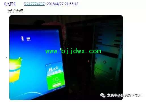

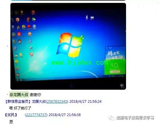

最后完美的修复了这个自检不过的故障
