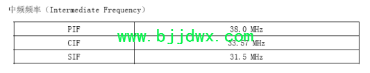

2.2.2 中频频率数值如下

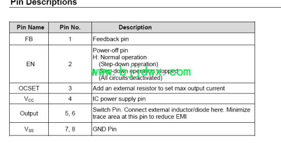

2.3.2 AP1534 引脚描述如下
第 1 引脚 FB 为电压反馈输入脚;第 2 引脚 EN 为使能脚,当电压高于 2V
时,IC 正常工作,当电压低于 0.8V 时,IC 关断不工作,当 EN 脚不接时,
此管脚将被 IC 内部电路拉升到 4.5V;第 3 引脚 OCSET 为电流控制引脚,
通过外接一个电阻来控制输出电电流的大小;第 4 引脚为电源的输入脚;
第 5、6 引脚为输出管脚;第 7、8 引脚为接地脚。具体功能请参照下图:

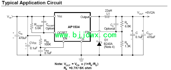

2.3.3 AP1534 典型电路如下

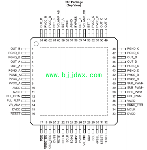

2.4 数字功放 TAS5706 功能介绍
2.4.1 TAS5706 引脚排列如下
2.4.2 部分引脚功能定义如下
第 16 引脚为复位脚 RESET,低电平有效;正常是,此引脚为高电平;第
17 引脚 为 POWER DOWN,低电平有效,正常时为高电平;第 22、23、
25、34 引脚为 I2S 输入信号的时钟、数据脚;第 28、29 引脚为 I2C 总线
的数据与时钟控制。引脚中,OUT_A/B/C/D 为声音的输出管脚,
PVCC_A/B/C/D 为电源的输入脚,正常供电电压为 23.5V~24.5V;D(A)
VDD 的正常供电电压为 3V~3.6V。

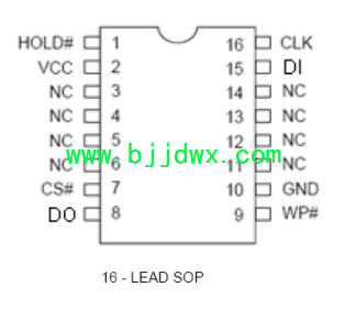

2.5 程序存储器 Flash EN25B64 的介绍
2.5.1 EN25B64 是一个 64M-BIT(8M)的 Flash,供电电压为 2.7V~3.6V,封装
与管脚定义如下图。
其中 DI 为数据输入脚,包括写入指令、数据、地址等信息;DO 为数据输 出脚,主要是读出数据;CLK 为事中控制脚,主要是为数据的输出、输入 做出选择。
