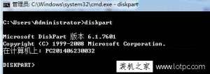

2、在命令行窗口下输入“diskpart”命令,即可查看到所有硬盘,然后再查看我们要去除写保护的盘。如图所示:
移动硬盘被写保护怎么解除?Win7系统下移动硬盘写保护怎么去掉?

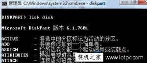

3、接着输入命令“lisk disk”,然后再输入“select disk 1”命令,即表示选择你要操作的盘,如1表示为我的移动硬盘。如图所示:
