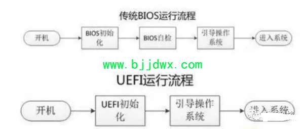

   egacy BIOS引导模式支持所有32位Windows 8系统安装,并支持MBR硬盘结构下安装64位系统,但是该引导模式并不支持GPT分区结构;相比之下UEFI引导模式则支持在GPT分区结构下安装,并且支持SECURE BOOT功能,这是Windows 8、10系统增加的安全功能,这是为了对抗MBR、BIOS恶意软件的防火墙。对比采用传统BIOS引导启动方式,UEFI BIOS减少了BIOS自检的步骤,节省了大量的时间,从而加快平台的启动。

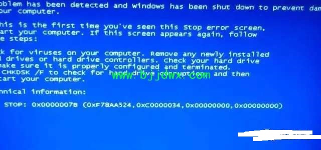

首先,在传统的BIOS中,有IDE模式,AHCI模式,属于硬盘模式。如果该模式设置不正确,安装系统时会出现蓝屏。代码通常是7B。由于BIOS现在已经更新并开发为当前的UEFI模式,因此也有必要在BIOS下设置UEFI模式,以便系统能够顺利工作。否则,操作系统将会崩溃。特别是对于一些预装win8/win10操作系统的计算机,当修改为win7系统时,需要改变UEFI的工作模式。由于win10操作系统与新旧模式完全兼容,这里没有太多讨论。

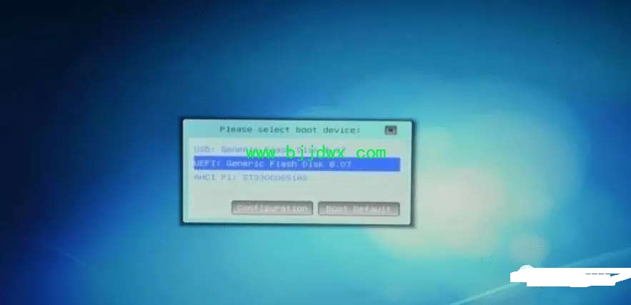

默认情况下,win8/10操作系统使用UEFI固件。正常情况下,当笔记本被win7系统修改时,它会被更多地使用。当笔记本电脑或台式机启动时,重复按F1、F2或DEL进入基本输入输出系统。当UEFI关闭时,必须关闭安全引导。如果您的计算机是笔记本电脑,请在安全选项卡下的安全引导中将参数设置为禁用(禁用或禁用)。然后退出界面,找到启动设置,将UEFI/传统引导中的模式更改为仅传统引导,并按F10键保存win7或XP操作系统。坦率地说,它是UEFI模式下的兼容接口。如果您需要安装较低版本的操作系统,您需要更改基本输入输出系统下的兼容模式。由于不同版本的基本输入输出系统,设置可能会有所不同,但不会改变。逐渐理解和渗透,你会理解的。
UEFI/传统引导下的三种模式
两种模式:可同时使用基本输入输出系统和通用输出接口,这是兼容模式。
仅限UEFI模式:只能用UEFI启动,适合安装win10操作系统。
仅合法模式:传统模式,只能使用传统的基本输入输出系统启动,适用于所有操作系统。
