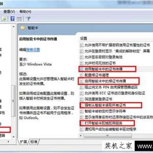

2.在打开的组策略编辑器窗口中,依次点击展开左侧菜单中的计算机配置——管理模块——Windows组件——智能卡,之后,在右侧窗口中分别双击打开以下四个选项:启用智能卡的证书传播、启用智能卡中的横证书传播、强制从智能卡读取所有证书、打开智能卡即插即用服务。如图所示:
Win7系统如何取消智能卡服务?Win7电脑关闭智能卡服务的方法
3.在打开的编辑窗口中,分别将这四个服务禁用即可。
