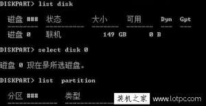

2、要显示磁盘列表则需要在其面板上输入list disk命令。然后再输入“select disk 磁盘号”并回车,表示隐藏分区所在的磁盘被选中。接着输入list partition命令,即可显示你选择的磁盘分区。如图所示:
Win7系统如何删除eisa隐藏分区?电脑中删除eisa分区的方法
3、然后再选择隐藏分区的分区号,输入“select partition 分区号”,再用“delete partition override” 命令,删除隐藏的分区。
