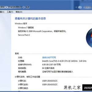

1、打开“开始”菜单,选择“计算机”;右键单击“计算机”,选择“属性”,如下图所示:

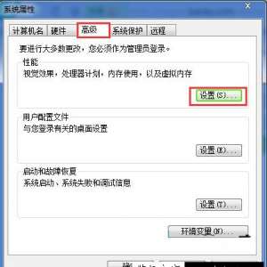

3、在系统属性窗口中,选择“高级”选项卡。点击“性能”下面的“设置”按钮。如下图所示:

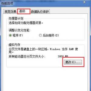

4、在“性能选项”窗口中选择“高级”选项卡,点击“更改”按钮,如下图所示:
Win7系统如何取消虚拟内存?Win7系统下彻底关闭虚拟内存的方法

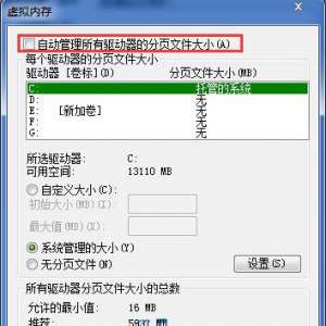

5、在“虚拟内存”窗口中,取消“自动管理所有驱动器分页文件大小”,如下图所示:

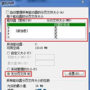

6、然后选中要删除磁盘中的分页文件,选择“无分页文件”,再点击“设置”,如下图所示:
7、会弹出“系统属性“提示窗口,点击”是“即可;

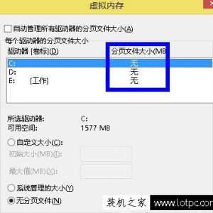

8、将所有驱动器的分页文件(即虚拟内存)删除完后,会看到所有驱动器的分页全为“无“,然后点击”确定“,如下图所示:
Win7系统如何取消虚拟内存?Win7系统下彻底关闭虚拟内存的方法-家电维修网

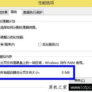

9、删除虚拟内存以后,我们将系统重启,然后再查看系统的虚拟内存情况,如下图所示:
