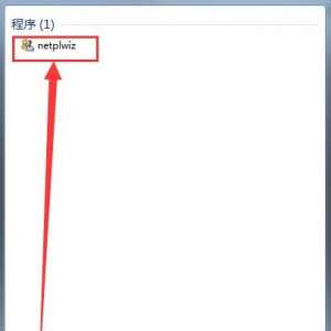

2、点击「开始菜单」,在「搜索框」中输入「netplwiz」,找到以后用鼠标点击。如下图所示:
Win7系统如何设置开机自动登录 Windows开机自动登录设置方法

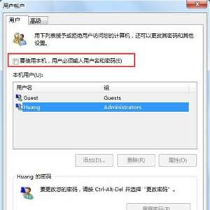

3、进入用户帐户的设置界面后取消勾选「要使用本机,用户必须输入用户名和密码」,点选「确定」。如下图所示:

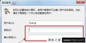

4、输入密码,点选「确定」。如下图所示:

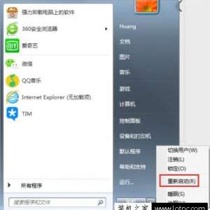

5、然后重新启动即可,如下图所示:
