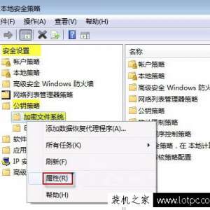

2、 “安全设置》公钥策略》加密文件系统”项。右击“加密文件系统”,选择“属性”。如下图所示:
Win7系统如何禁用efs加密 Win7电脑禁用efs加密方法

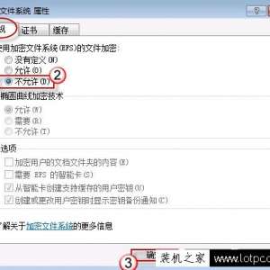

3、 在“常规”选项卡中,将“使用加密文件系统的文件加密”设置为“不允许”,再按“确定”保存设置。如下图所示:

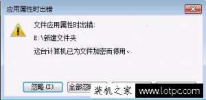

如果要恢复加密功能,重新选择“允许”即可。禁用 EFS 加密后就不能给文件或文件加加密了,再次加密时会出现下面的错误提示:
