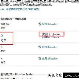

2、选中启用加密的分区,点击关闭BitLocker;如下图所示:
怎么关闭bitlocker?Win7系统彻底关闭BitLocker 驱动器加密的方法

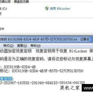

3、接着将会提示你输入解锁密码,如果你忘记了,可以点击忘记密码,然后找到设置加密时保存的BitLocker恢复密钥文本文件,打开复制粘贴BitLocker恢复密钥;如下图所示:

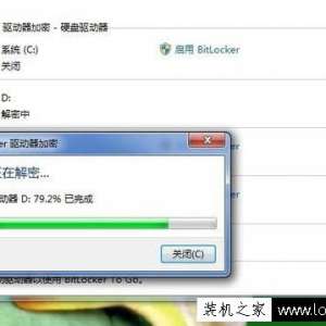

4、点击完成,将会提示解密进度,直到完成退出;如下图所示:

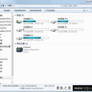

5、解密完成后,此加密分区由原来的加密图标变成现在的正常显示。如下图所示:
