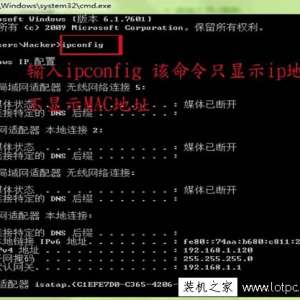

2、输入“ipconfig”,查看网卡的ip地址,不显示mac地址。如下图所示:
ipconfig

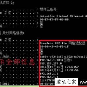

3、输入“ipconfig /all”,查看ip地址以及mac地址。显示网卡的全部信息。如下图所示:
mac地址

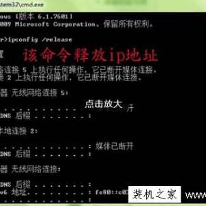

4、输入“ipconfig /release” ,释放ip地址。如下图所示:
释放ip地址

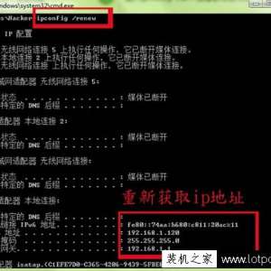

5、输入“ipconfig /renew” ,重新获取ip地址。如下图所示:
获取ip地址

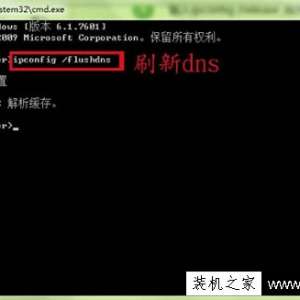

6、输入“ipconfig /flushdns”,刷新dns。如下图所示:
刷新dns
