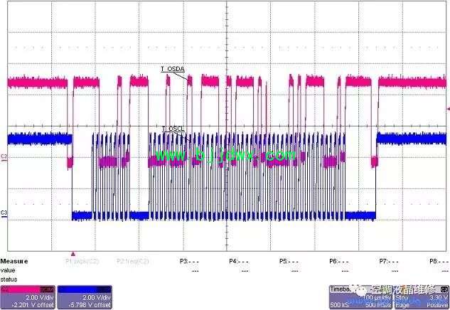

  2、高频头的I?C总线时钟信号SCL和数据信号SDA,即U0007的第9、10脚处波形如图所示:

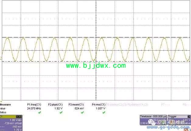

  3、晶体震荡器X0002产生16MHZ正弦波。不准确的震荡频率会导致不能正常进行信号解调,产生图象失色等现象,波形如下图所示:

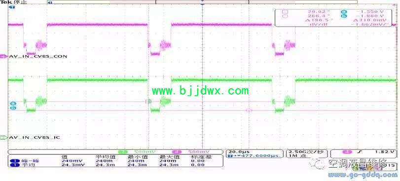

  4:CVBS视频端子输入白场信号,在进入主芯片U0001的耦合电容CB008之前的波形如下图所示:

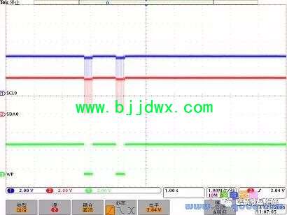

  7:EEPROM进行擦写操作过程中的写保护、释放保护波形如下图所示:
