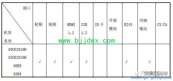

  ZLH66G-i机芯典型代表系列:CE2810H系列,E9系列:
  主要配置:

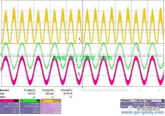

  关键点波形图:
  1、频率为1KHz的伴音信号,功放的声音信号输出脚处(音量置于100)波形如图所示:
