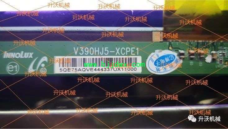

屏型号:V390HJ5-XCPE1
纸条上标的型号是:V400HJ6-PE1 REV.C1
故障现象:灰屏,等一会从四周往中间慢慢变蓝

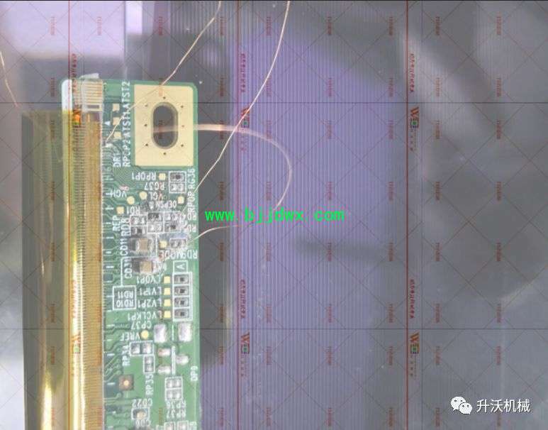

        因干扰Y3输出端,Y3,Y2,Y1都能出图像,那基本可以排除Y1Y2Y3的故障,于是再更换一个Y4可故障依旧,看来应该是ITO有断线。用表测量PCB到Y1的每一根走线也都是通的,没辙,再依次测量每个Y之间的通断也都是正常,一下失去了方向,静心分析,既然问题出在Y上,那是不是有哪里遗漏了,电压可以直接用表测量,可以信号线没有测啊,搬出示波器,先测STV信号,在边条上测得有,可是幅度很低,再Y上就基本测不到了,关机测其对地阻值,居然只有36欧,见下图:
       断开电阻,TCON IC出来的信号正常,Ycof已经更换新的,那应该是ITO里面有短路(这个屏走线在盒内),心脏搭桥后图像在开机的时候能出来一下,然后慢慢就没有了,还有问题,受前面的启发,应该还有短路的地方,于是测量线与线之间的阻值,发现OE1与CKV之间只有52欧,见下图:
再次搭桥后,图像终于出来了。
