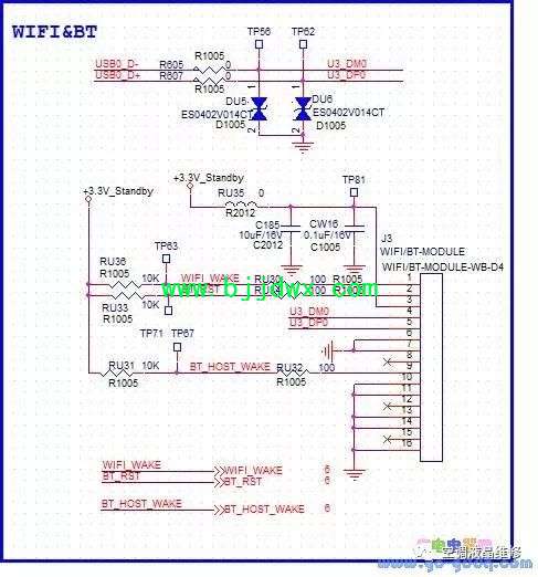

长虹ZLS70HI机芯液晶彩电之wifi/BT控制电路
 长虹ZLS70HI机芯液晶彩电WiFi/BT控制电路采用MT7662T方案,ZLS70H-i机芯使用板载MT7662T方案((WIFI)和BT二合一),WIFI_WAKE(WIFI唤醒)和BT_HOST_WAKE(蓝牙遥控器唤醒)功能由模块自己控制。
