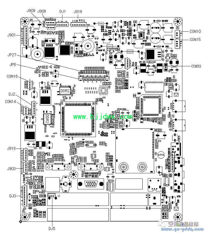

长虹DLS04机芯液晶彩电主板各主要插座位置及定义

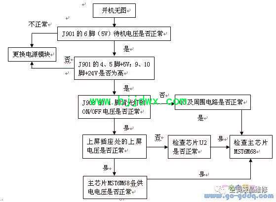

长虹DLS04机芯液晶彩电开机三无故障检修流程图

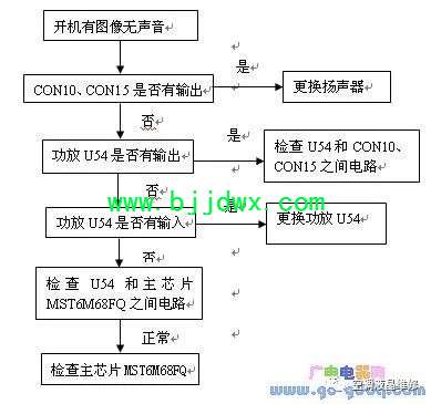

长虹DLS04机芯液晶彩电开机图无声故障检修流程图

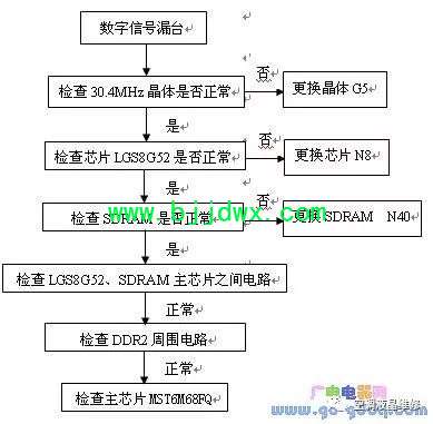

长虹DLS04机芯液晶彩电数字信号漏台故障检修流程图

长虹DLS04机芯液晶彩电搜索数字信号漏台的原因及处理
  此故障的原因及处理如下:检查30.4MHz晶体输入频率,假如晶体频偏较大(>±2000),则更换晶体;假如晶体频偏在范围内,检查LGS8G52周围电路是否有虚焊、漏焊,如没有,则更换LGS8G52芯片。
长虹DLS04机芯液晶彩电无图无声的原因及处理
 此故障原因及处理如下:检查SDRAM(N40)是否有虚焊、连焊;检查DDR2(N51)周围电路是否有虚焊、连焊;检查LGS8G52和MST6M68FQ之间电路。
