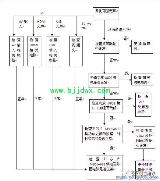

长虹LZS58G机芯液晶彩电开机无光无图检修流程图

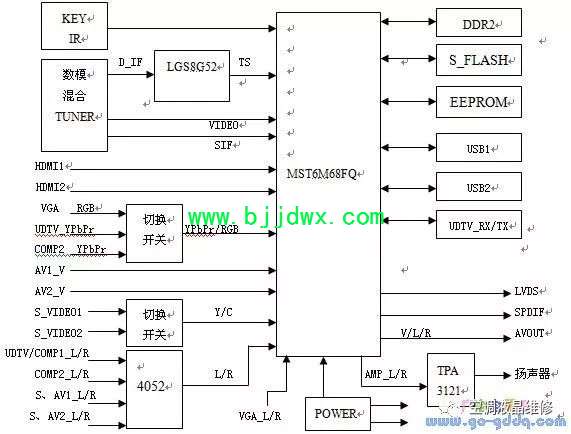

长虹DLS04机芯液晶彩电整机电路组成
 长虹DLS04机芯液晶电视主要由电源电路、射频电路、音视频处理电路、数字电视解调电路、模拟和数字音视频输入输出接口电路、图像变换处理电路、多媒体处理电路、伴音功放电路、系统控制电路组成,整机电路组成框图如下图所示:
长虹DLS04机芯液晶彩电图像及伴音信号流程
  一、图像信号流程
  高频头输出的模拟TV信号、AV信号、S-Video信号、YPbPr信号以及VGA输入的RGB信号,直接送入主芯片MST6M68FQ进行视频解码A/D变换、格式变换等,最后将不同格式的输入信号变成统一的LVDS信号输出。
  高频头输出的数字中频信号,经过LSG-8G52解调后形成TS流,TS流送入MST6M68FQ将信号变成统一的LVDS信号输出。
  HDMI和USB输入的数字信号进入MST6M68FQ,经过视频解码等处理后形成统一的LVDS上屏信号。
  二、伴音信号流程
  AV/S-Video和YPbPr输出的音频信号,经过4052进行切换后,选出一路进入主芯片MST6M68FQ进行ADC、DSP等处理后输入数字伴音功放(TPA3121D2),经功率放大后输出到扬声器
  模拟TV、VGA、HDMI和USB输出的音频信号直接进入主芯片进行DSP处理,输出的信号进入数字伴音功放(TPA3121D2),经功率放大后输出到扬声器。
  数字TV输出的音频信号经过LGS-8G52解调之后打包成TS流,送到主芯片进行DSP处理,输出的信号进入数字伴音功放(TPA3121D2),经功率放大后输出到扬声器。

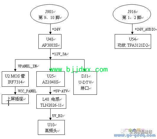

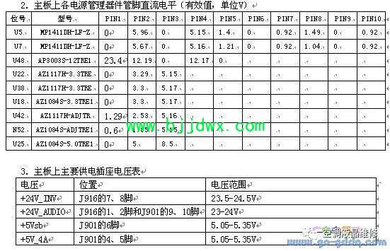

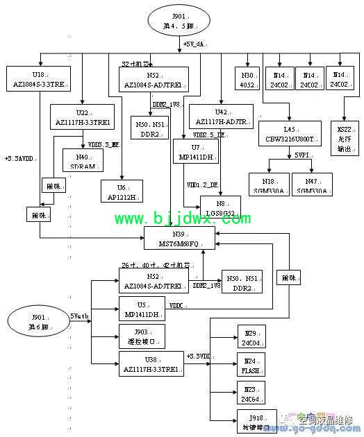

长虹DLS04机芯液晶彩电整机供电系统
 从电源板共有4路电压输出,+5VSB、+5V_4A、+24V_AUDIO、+24V_INV。其中+24V_INV供LCD屏的逆变器使用,+24V_AUDIO供伴音功放和高频头使用,+5VSB和+5V_4A通过DC-DC转换器(如MP1411DH)、LDO转换器(如AZ1084S、AZ1117等)变成1.8V、1.2V、2.5V、3.3V等供相关功能电路IC使用,同时+5V_4A还给相关电路直接供电。
  1.整机电源组成与分布图
